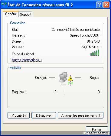

-La connexion réseau dit : http://www.imageshotel.org/images/leerick/onnexiongeneral.jpg
-> Ca semble bon au niveau du signal, par contre l'état n'est pas ok !

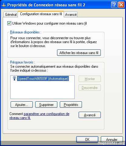

- La propriété (onglet Configuration réseau sans fil) : http://www.imageshotel.org/images/leerick/onnconnexssfil.jpg

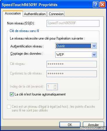

la Propriété sur le reseau favori 'SpeedTouch85509F' donne : http://www.imageshotel.org/images/leerick/propspeedtouch.jpg
-> Je pense qu'il n'y a rien de spécial. Par contre je ne sais pas à quoi sert le 'Authentification réseau à 'Ouvrir', ni le Index de la Clé à '1' ?

Configuration: Windows XP sp2 Firefox 3.0.1 Tele2Box SpeedTouche706WL
Pour information, si quelqu'un à le même pb...
En fait le problème venait de mon FireWall (Looknstop)
Il faut importer un regle que vous trouverez ici :http://www.looknstop.com/Fr/rules/rules.htm#wifi
Ne pas oublier de ce mettre en cryptage WPA.
