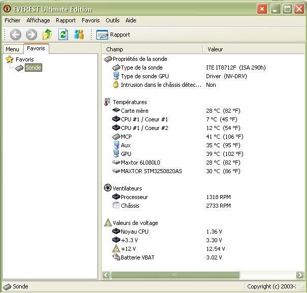

    C bon g vérifié g m une option extreme tweak dans mon bios ^^
    g accés a tout et pour la ventilation no probleme g changé le ventilateur d'origine par Ventilateur de processeur Noctua NHU-12P
    voila mes températures sans oc sauf pour le gpu :
    http://i239.photobucket.com/albums/ff282/biloo51/Sanstitre.jpg
    dsl pour le time ct long pour l'alim! C bien elle ki déconne. C grave docteur!
  8. u-boulet Messages postés 9014 Date d'inscription   Statut Contributeur Dernière intervention   734
    Avec ce matos tu vas pouvoir O/C méchant :D

  9. u-boulet Messages postés 9014 Date d'inscription   Statut Contributeur Dernière intervention   734
    Tes températures sont trop basses, utilise différents logiciels:
    Cpu-Z
    Everest

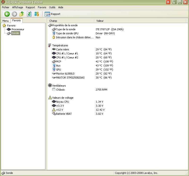

  10. biloo13
    Ca y est je suis à 2*225 mhz
    et j'ai comme T° pendant le stress de prime 95 :
    Cpu1 : 20°C
    Cpu2 : 27°C
    peut on régulé la différence de t° ente les processeurs?

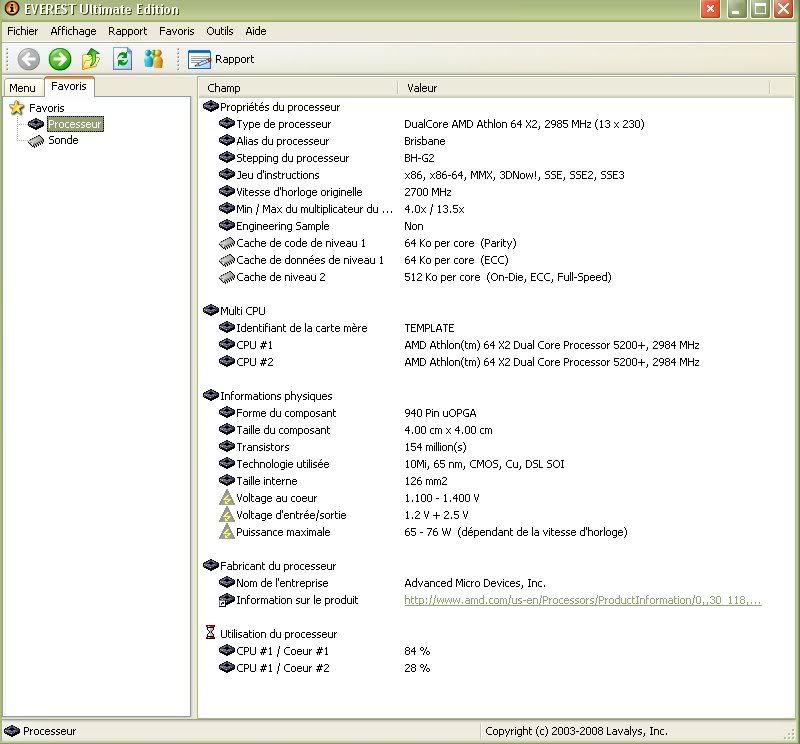

      1. biloo13 > biloo13
        J'y comprend plus rien :
        Voila pour le processeur
        et voila pour les sondes
        le coeur 1 travaille plus et chauffe moins c koi ce délire?
        Est ce normal?
  14. u-boulet Messages postés 9014 Date d'inscription   Statut Contributeur Dernière intervention   734
    Essaye de booster, ton OC est lent ..
