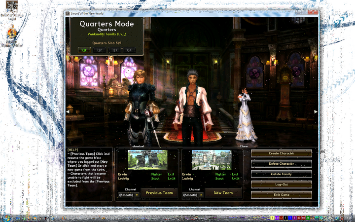

Depuis Dimanche j'ai comment dire un "léger" problème d'affichage sur mon PC,
Quant je suis sous vista ou même quand je lance n'importe qu'elle autre application l'affichage se brouille les pixels se mélange (c'est très moche et l'écran devient illisible...) une image vaut mieux qu'un long discours:
http://i143.photobucket.com/albums/r141/Heol/bug.png

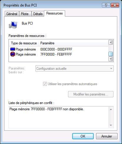

J'ai été vérifier le matériel et les ressource la carte graphique n'a aucun conflit et les pilotes sont à jours de même pour le port racine PCI express jusque la tout fonctionne normalement. Par contre le Bus PCI, a un conflit l'icone d'une des plage de mémoire est barrée et m'indique :
Plage mémoire 7FF00000 - FEBFFFFF non disponible.
J'ai été vérifier dans l'info système dans la partie partage/conflit, pas de trace de cette plage de mémoire sur un autre périphérique.
j'ai tenter de modifier les paramètre mais pas moyen d'y accéder ... même en désactivant le plug and play.

Bon malgré le fait que j'ai réussi a désactiver le processus de plug and play il m'est toujours impossible de touché a cette fenêtre:
http://i143.photobucket.com/albums/r141/Heol/buspci.jpg
D'ailleur je sait même pas si c'est possible étant donner que la plupart des aides windows (bien qu'elle ne concerne pas mon système d'exploitation actuel) disent qu'on ne peut pas modifié des ressource géré par le Plug and Play.
Mais bon de toute façons je n'arrive à en modifier aucune des autre périphérique non plus donc ...
