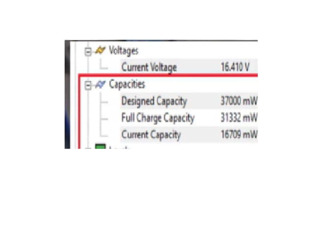

        une batterie perd environ 20%  de ça capacités en 1 an .
        pour vérifier l'état de la batterie ,via invite de commande  en mode administrateur :
        tapez la commande :  " powercfg /batteryreport "
        un rapport seras créer ,ouvrez le  .
        Sinon un petit utilitaire en anglais (Hwmonitor)
        https://lecrabeinfo.net/telecharger/hwmonitor/
        le téléchargement est en bas de page.
        lancer " Hwmonitor "
        tout en bas de hwmonitor
        Designed Capacity = capacité nominale
        Full Charge Capacity =capacité à pleine charge
        Current Capacity = capacité actuelle
        Wear Level = Usure de la batterie
        Charge Level = Niveau de Charge
