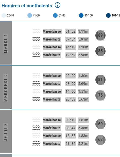

J'ai une liste de mots (colonne T), je souhaiterais avoir un espace entre chaque mot.
Et mettre ces mots (ou nombre) dans la colonne S
Par contre, ça ne passe pas avec les nombres,....exemple:
Marée basse 01h521.11m
"Marée (ok) basse(ok) 01h52(?)1.11m" (entre 01h52 et 1.11m)
Espace

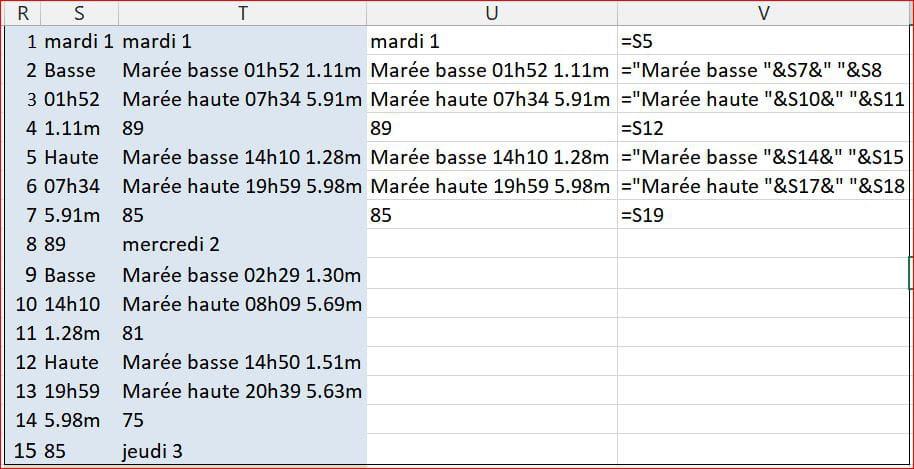

  2. Modérateur
    Je ne pratique pas les macros, mais avec une formule de base on ferait ="Marée "&S6&" "&S7&" "&S8

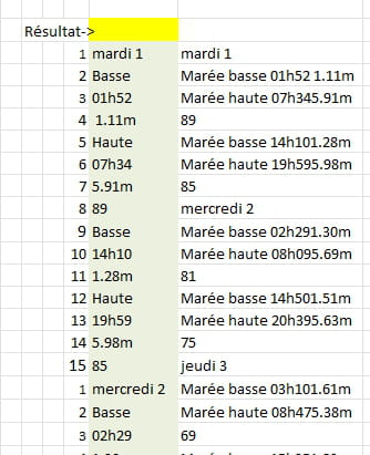

          1. Dans la colonne "S"
            Ça ne met pas d'espace entre" l'heure et la hauteur"
            Donc, il maque 2 lignes à chaque fois

          1. Pas tout à fait
            Dans la colonne "S"

        6. Voilà la procédure que je fais :
          1) Je vais sur le site : Heures des marées
          2) Je rétréci le site le plus possible à droite de l'écran, et je sélectionne à partir du premier jour jusqu'à la fin.
          3) Je colle tout sur Excel 365 dans la cellule "Y5".
          4) Pour que je puisse obtenir ce que je veux, je suis obligé de séparer par un espace entre les heures et la hauteur d'eau.
          5) Puis je copie (à la main) morceau par morceau à partir de la cellule "S5".
          6) Ce qui me donne ce résultat dans les cellules d'une autre feuille :

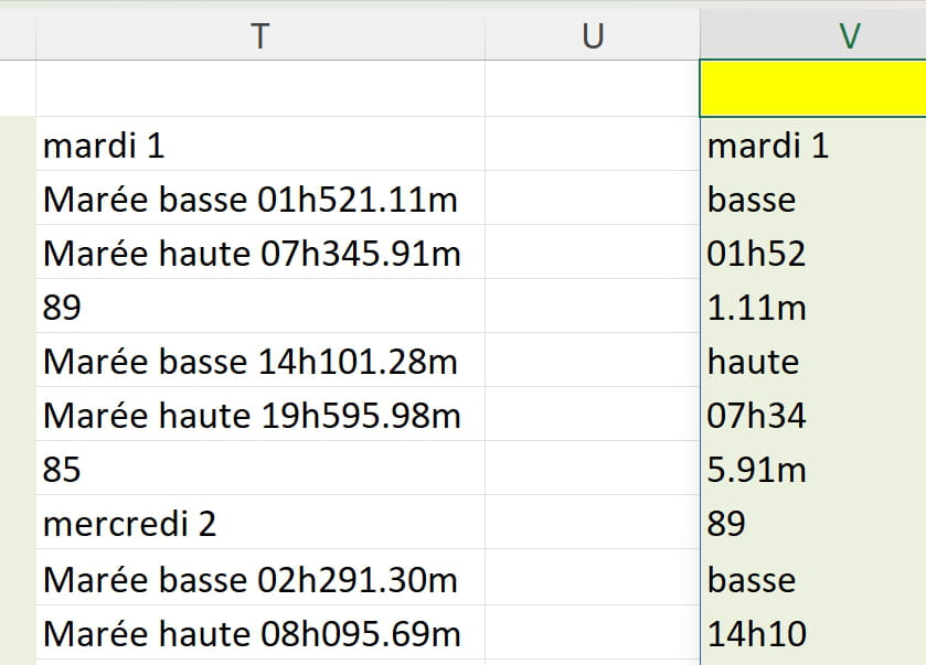

          1. Pas sûr d'avoir compris SANS espace, utilise la formule :
            =LET(prv;GAUCHE(T5:T208;17)&" "&STXT(T5:T208;18;99);tbl;REDUCE("";prv;LAMBDA(x;y;SI(GAUCHE(y;5)="marée";ASSEMB.V(x;FRACTIONNER.TEXTE(y;;" "));ASSEMB.V(x;y))));res;FILTRE(tbl;tbl<>"marée");res)

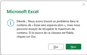

              Ma version apparemment est : Excel 2019
              Je ne peux pas ouvrir le fichier.

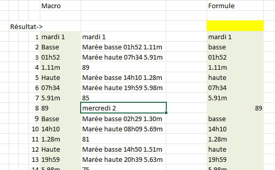

          3. Voilà ce que j'obtiens en exécutant la macro :
            Partage le classeur avec lequel tu fais le test. On n'en sortira pas autrement.

            2. Voici :
              https://www.swisstransfer.com/dl/01a08bcb-afc2-719e-a402-24f0bac1e443
              Sub test()
                Dim C As Range, L As Long
                Range("S5", Cells(Rows.Count, "S").End(xlUp)) = ""
                L = 4
                For Each C In Range("T5", Cells(Rows.Count, "T").End(xlUp))
                  If Left(C, 5) <> "Marée" Then
                    L = L + 1
                    Cells(L, "S") = C
                  Else
                    L = L + 1
                    Cells(L, "S") = Application.Proper(Mid(C, 7, 5))
                    L = L + 1
                    Cells(L, "S") = Mid(C, 12, 5)
                    L = L + 1
                    Cells(L, "S") = Mid(C, 17, 99)
                  End If
                Next C
              End Sub
              Daniel
