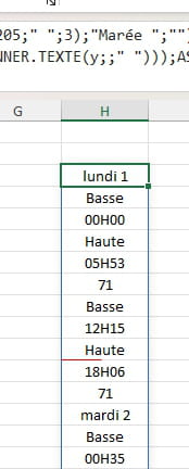

    Avec excel 2024 ou Excel 365, une seule formule :
    =EXCLURE(REDUCE("";SIERREUR(SUBSTITUE(TEXTE.AVANT(D2:D205;" ";3);"Marée ";"");D2:D205);LAMBDA(x;y;SI(OU(NBCAR(y)<>NBCAR(SUBSTITUE(y;"basse";""));NBCAR(y)<>NBCAR(SUBSTITUE(y;"haute";"")));ASSEMB.V(x;NOMPROPRE(FRACTIONNER.TEXTE(y;;" ")));ASSEMB.V(x;y))));1)

            1. Bonjour
              Les valeurs de la colonne D sont extraites du site suivant:
              Heures des marées
              il faut mettre la page du site la plus petite possible.
              Je sélectionne de Lundi 1 à 69 du Mardi 30.
              Je copie et je mets ça dans la cellule D1
              1. je mets cette formule dans quelle cellule ?
                J'ai Excel 2019.

                  1. J'ai testé...impeccable...mais....
                    Pour mettre la macro dans mon fichier
                    il faut que le résultat soit en S5 à place de I3 (ça fonctionne)
                    Mettre la liste de départ en T5 au lieu de D2, et là, ça ne fonctionne plus.
                    Que faut-il modifier ?
                      Essaie :
                      Sub test()
                        Dim Tbl(), C As Range, I As Long, Tabl
                        I = -1
                        For Each C In Range("T5", Cells(Rows.Count, "T").End(xlUp))
                          If IsNumeric(Right(C, 1)) Then
                            I = I + 1
                            ReDim Preserve Tbl(I)
                            Tbl(I) = C
                          Else
                            Tabl = Split(C, " ")
                            I = I + 1
                            Tbl(I) = Application.Proper(Tabl(1))
                            I = I + 1
                            Tbl(I) = Tabl(2)
                          End If
                        Next C
                        Range("S5").Resize(UBound(Tbl)) = Application.Transpose(Tbl)
                      End Sub
                      Il faut indiquer "T" ou 20 dans :
                      au lieu de "D" (ou 4)

                  2. Merci
                    Impeccable !!!!!
                    J'aurais pu aller plus loin, je n'ai pas vu de "T" ailleurs.
                    Je n'ai pas fait le rapprochement que le chiffre 4 correspondait à la colonne "T".
                    Merci encore
