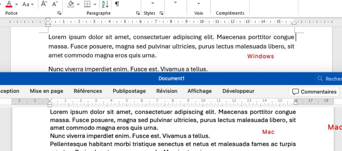

    Lorsqu'on décide de justifier un texte, il faut bien que l'espacement entre les mots soit adapté. Que faut-il comprendre par "dans Windows, c'est si simple à résoudre ce genre de souci" ? Comment procèdes-tu dans Windows et quel résultat obtiens-tu ? En ce qui me concerne, je ne vois pas vraiment de différence :

      Il y a bien une différence par rapport à la procédure Windows.
      Sur Windows, il suffit d'aller dans fichier / Option / Options avancées / Options de mise en page et cocher la case : "ne pas étirer les espaces des lignes finissant par maj retour".
      Sauf que sur Mac, "option" n'existe pas cis options avancées, ni cette case à cocher.

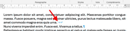

    OK, tu veux seulement parler des lignes qui se terminent par un renvoi simple à la ligne (par opposition à une marque de paragraphe). Alors oui, effectivement, Microsoft n'a pas (encore ?) porté sur Mac la commande permettant de résoudre ce problème.
    Le contournement classique, lorsqu'on ne veut pas remplacer le renvoi à la ligne par un retour chariot, c'est d'insérer une tabulation :
