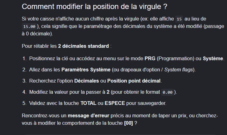

    Généralement, cela se fait en allant sur l'interface Manager puis Paramétrage aller sur Programmation complète et pour finir Format des prix mais le manuel utilisation TC1231 contient la procédure exacte.
    Alors :
    0 décimale puis prix entier
    1 décimale part sur un format X,X
    2 """""""""""""""""""""""""""""""""" X,XX le plus courant
    etc... .
    De toute façon elle ne permet que jusqu'à 4 décimales.
    Si tout est grisé, il faut penser à activer le code Manager (souvent :
    0000, 1234, 9999 selon la personne qui vous l'a installée).
