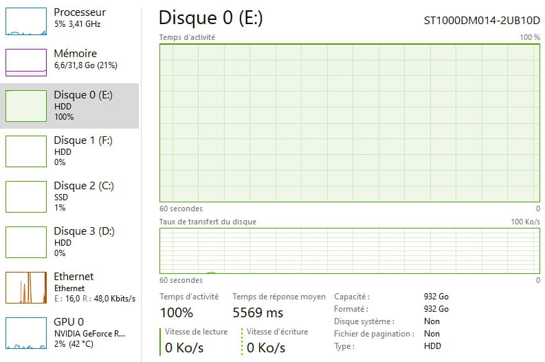

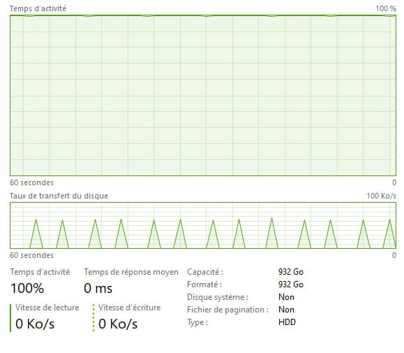

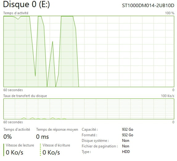

Au moment où j'écris ce disque reste bloqué à 100% de temps d'activité (indiqué par l'onglet performance comme l'indique l'image)

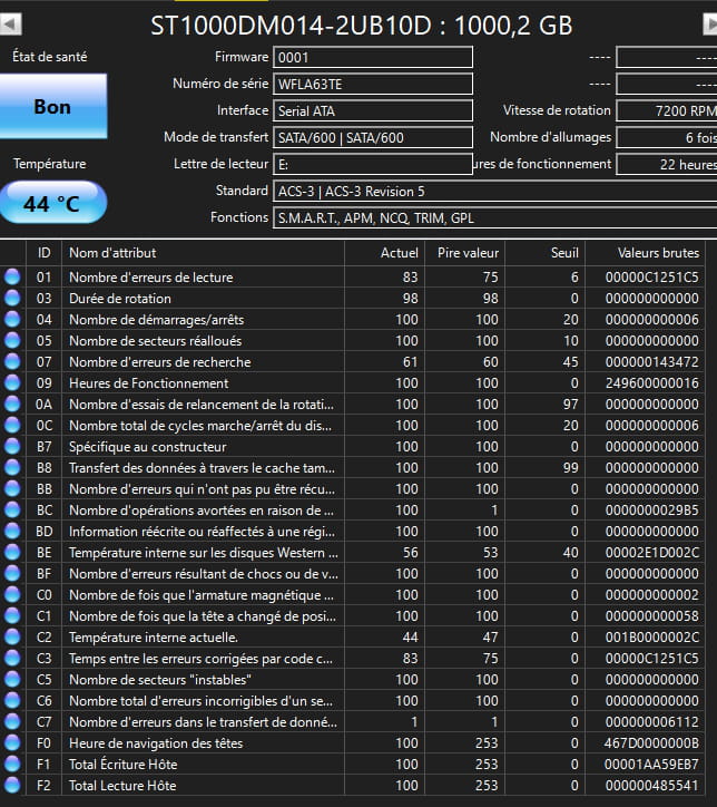

Voici l'indication de CrystalDisk en image :
Je peux fournir des informations en plus si j'en ais oublié.
Est-ce un problème de défaillance ou cela peut-il venir d'ailleurs ? Sachant que ce disque dur est neuf.

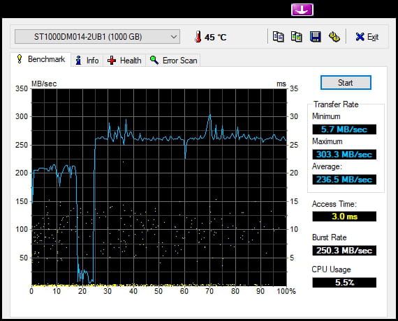

    tu la bien partitionner en mode GPT ?
    Télécharger et lancer  " Hd-tune "
    https://www.commentcamarche.net/download/telecharger-34055605-hd-tune
    tuto hdtune :
    https://www.youtube.com/watch?v=q6sCZhR39fM
    lancer le " Benchmark "
    donnez capture écran
    puis le" Error Scan "
    donnez capture écran.

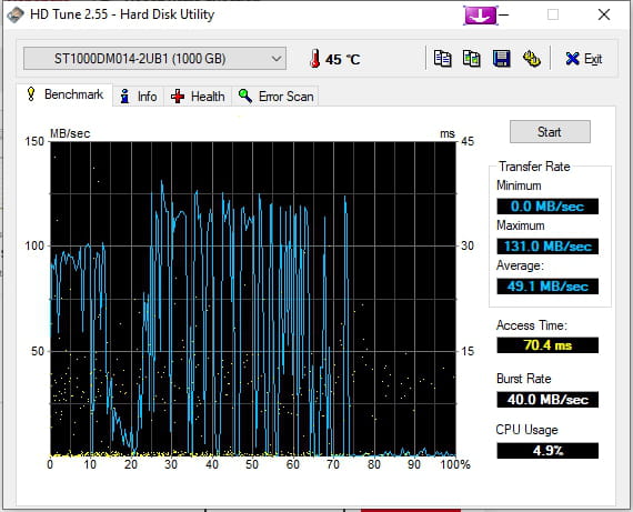

      Voici les HD TUNE Benchmark et Error scan (fait en mode quick scan) hier soir :

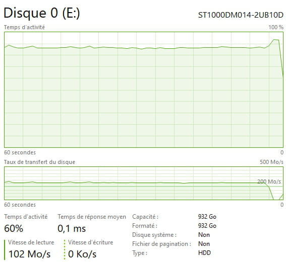

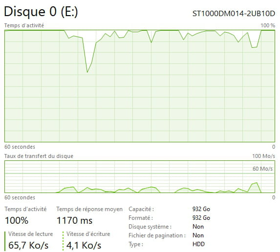

  3. J'ai laissé la défragmentation et après 8H (je viens de me réveiller pour voir), celui-ci est revenu au même problème, car après 90% de cette défragmentation, ils s'est mis à rebloqué à 100% d'activité (au lieu de rester à 95-98% pendant les 7H de défragmentation), puis à faire des pics sur le graphique du taux de transfert du disque (comme sur l'image ci-dessous, alors que si vous regarder le précédent post l'image montre un taux d'activité à 100% et un taux de transfert du disque  :
    J'avais oublié de lancer un HD Tunes et en lançant un mode Benchmark (qui est en image plus en dessous), pendant la défragmentation (et avoir rebougé la tour pour la remettre en place), cela semble être repartie et ne fait plus de pics sur le taux de transfert du disque comme l'image précédente, mais à autre chose comme le montre l'image ci-dessous (mais le temps d'activité reste bloqué à 100%, alors que pendant les heures précédentes non) :
    Voilà le Benchmark de HD Tunes pendant la défragmentation (qui est reparti de plus belle avec ce lancement de benchmark) :

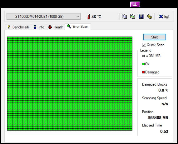

    1. Ne pouvant éditer mon message à cause de l'image voici l'image du Error Scan de HD Tunes en mode Quick Scan :
      Depuis la défragmentation est repartie les pourcentages avance tranquillement, mais ne semble plus très lent comme entre les 90% à 91% de celle-ci, au moment où j'écris on est à 94% tout pile et les virgules de la progression avance plus régulier lent à cause de ce qu'il doit y avoir à défragmenter, mais régulier)
      Et le temps d'activité ne bloque plus à 100% (image ci-dessous) :

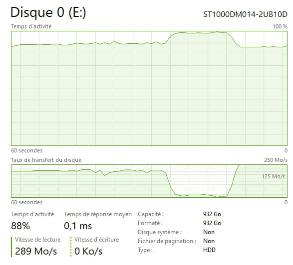

        Et voici les graphiques des performances au lancement du Benchmark et à la fin :
        Maintenant tout est revenu à 0% de temps d'activité.

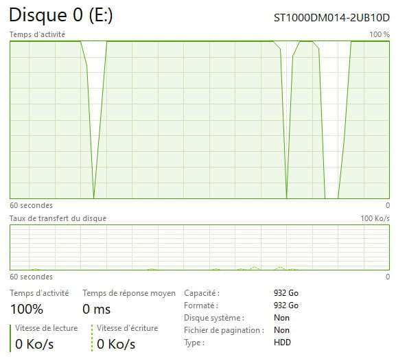

        2. Bon je ne l'ai pas touché pendant quelques minutes et dés que j'ai voulu touché à un dossier pour aller trouver un fichier image celui-ci m'a fait ça :
          Au moment où je fini d'écrire celui-ci retombe à 0% avec pleins de fluctuations :

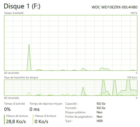

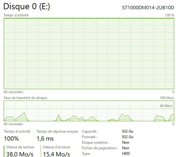

          Alors que quand je vais sur un autre disque dur (qui lui est celui qui fait parfois des bruits étrange et dont j'ai transféré des fichiers de celui-ci vers le nouveau), j'ouvre cette fois-ci un fichier vidéo et voici ce qu'il se passe :

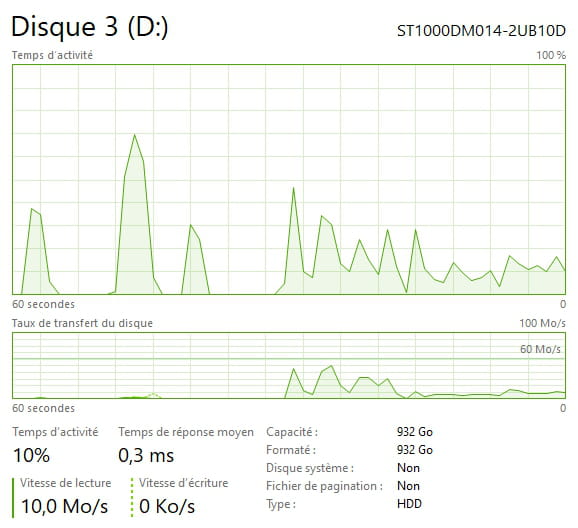

          Et le troisième qui est un disque dur similaire a celui qui est neuf (sauf que lui est ancien), voilà ce qu'il affiche après ouverture d'un fichier vidéo :
          Pour le premier tout est retombé à zéro bien deux à trois minutes après que j'ai ouvert le fichier image en restant proche du 100%, alors que pour les autres dés que je ferme un fichier c'est dans les quelques secondes.
          J'ai essayé aussi d'ouvrir une image venant de ce disque via un logiciel de retouche d'image et le taux d'activité reste à 100% d'activité pendant une minute, faisant ralentir (ramer le temps d'ouverture d'un dossier), un peu le disque dur quand je veux naviguer de dossiers en dossiers, alors que quand j'ouvre cette même image ou d'autres sur les autres disques dur, ceux-ci ne bouge même pas de pourcentage de temps d'activité (ou alors ne monte pas plus de 20%)
          Et quand j'enregistre un fichier dans ce disque dur il reste normal et ne monte même pas à 100% (il est monté à un simple pic de 4% d'activité)
