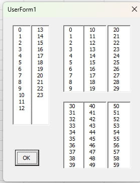

      Quelqu'un saurait comment remplacer les liste déroulantes du fichier de Danielc par des combobox multicolonnes ?
        Teste (il faut choisir l'heure avant les minutes) :
        https://www.swisstransfer.com/d/15b52462-30b1-4ba3-9afb-94bd46c9c6fd

        1. Merci Daniel
          J'étais aussi arrivé à quelque chose de semblable, j'ai pris ça en base, mais je voulais éviter les scrollings verticaux.
          Peut servir pour autre chose peut-être. Merci encore

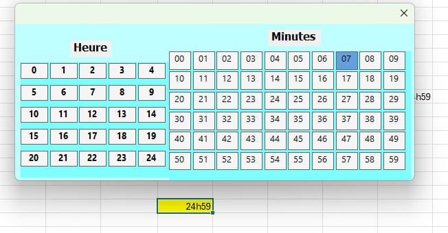

        Au final, avec de l'IA et quelques modifs manuelles, j'y suis parvenu. C'est vraiment ça que je voulais :
        https://uploadnow.io/f/Fp2JVf2
        Si ça peut servir à quelqu'un ...
        1. une modif à faire :
        2. @danielc0
          OK merci.
          Ligne à modifier :
              For i = 0 To 24 vers
              For i = 0 To 23
