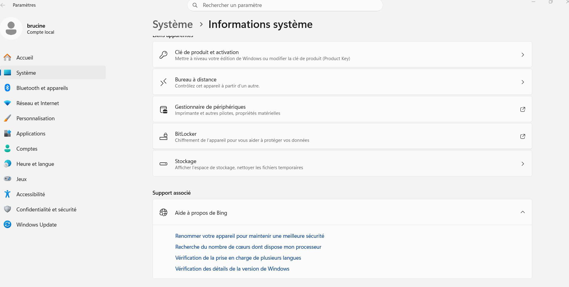

  2. Hola, gracias por vuestra ayuda.
    He logrado volver a poner todo en funcionamiento, pero fue muy complicado.
    Todos los consejos pasaban por los parámetros, problema, no había acceso a los parámetros.
    La consola me solicitaba la autorización de administrador, no llegaba a eso.
    Solicité 1) abrir el Administrador de tareas, 2) clic derecho en el botón de Windows "Terminal" (administrador) 3) clic derecho en el botón de Windows "Sistema"
    No sé mucho qué fue lo que funcionó para entrar en los parámetros.
    Finalmente, después de horas de sufrimiento, logré restablecer Windows sin perder mis documentos.
    ¿Por qué ocurrió este fallo? Es posible, un artículo de CCM explicaba que se podía eliminar el motor de búsqueda Bling, eso hice, poco después fallo!!
    Si esta experiencia puede servirle.

      1. Hello,
        It are the "additional links" and Windows system which as soon as there is a search are searched only by Bing, but for some time not necessarily by Edge but by the default browser (provided of course that Bing has not been removed).
        They are not strictly indispensable, but it is to each one’s taste; perhaps, I don’t know, the same behavior in homemade software like Word, I cannot test because Word 2019 is at end of support and any internal help links are therefore inoperative, but same remark.
