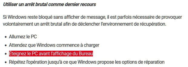

    Utiliser un arrêt brutal comme dernier recours
    Si Windows reste bloqué sans afficher de message, il est parfois nécessaire de provoquer volontairement un arrêt brutal afin de déclencher l’environnement de récupération.
    • Allumez le PC
    • Attendez que Windows commence à charger
    • Éteignez le PC avant l’affichage du Bureau
    • Répétez l’opération jusqu’à ce que Windows propose les options de réparation

    2. MPMP10 Messages postés 47657 Date d'inscription   Statut Membre Dernière intervention   19 121 > erwan01 Messages postés 184 Date d'inscription   Statut Membre Dernière intervention
      As-tu pu avoir l’accès à la console de récupération après les deux arrêts forcés ou non, afin d'être sûr ?
      Attention, l'arrêt forcé doit être fait avant l'apparition du logo Windows.

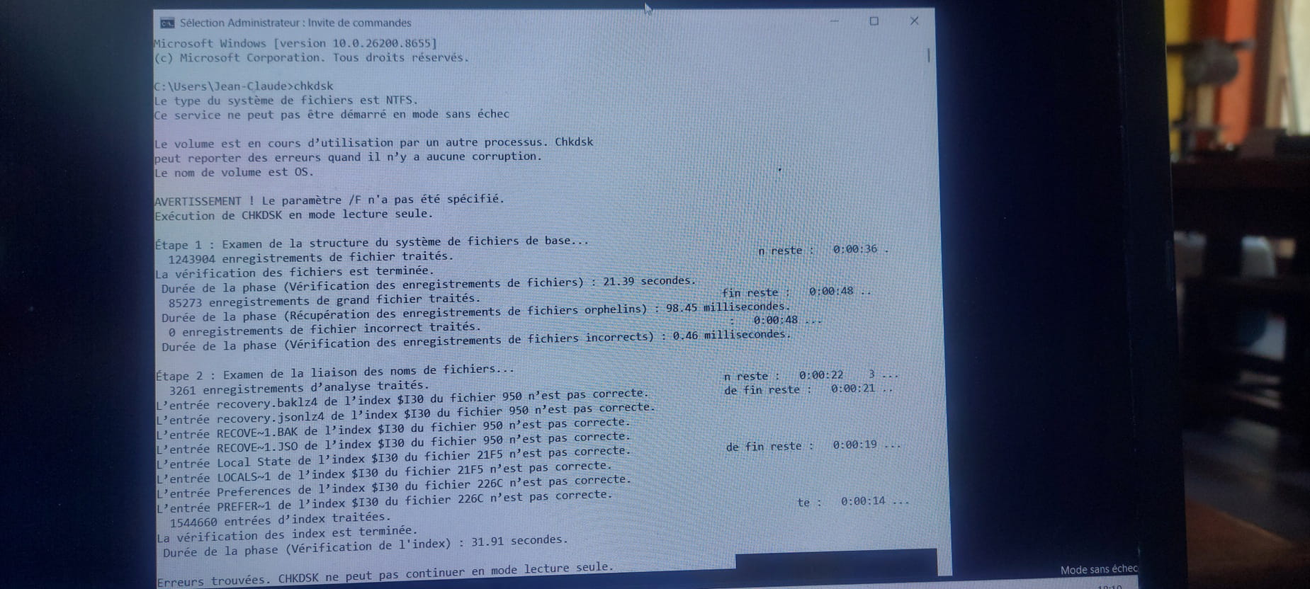

    4. erwan01 Messages postés 184 Date d'inscription   Statut Membre Dernière intervention   2 > MPMP10 Messages postés 47657 Date d'inscription   Statut Membre Dernière intervention
      oui, mais les options avancées de windows bloquent au cours des procédures.
      je viens de faire un chkdsk, et voici le résultats. ( j'espère que la photo sera visible ? )

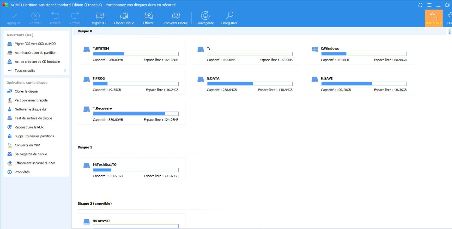

    1. brucine Messages postés 25334 Date d'inscription   Statut Membre Dernière intervention   4 195
      On ne connaît pas l'organisation de l'ensemble, la capture d'écran en <12> montre au moins 4 disques avec (pour l'instant) une partition réservée Windows sur au moins 2 d'entre eux et une partition de récupération sur le disque 4 dont on ne sait pas ce qu'elle vient y faire à défaut d'y voir d'autres éléments.
      Il est donc difficile de voir ce qu'il y a à formater ou pas.
      Cette organisation sur plusieurs disques ne nous dit pas en cas de multiboot où est le secteur de démarrage, elle peut être à même d'empêcher la réinstallation Windows si on ne débranche pas les autres disques.
      Ce formatage signifie qu'on sauvegarderait ailleurs les données su disque à partir du mode sans échec qui semble fonctionner (et qui semble plaider davantage pour une histoire de pilotes que de corruption Windows à proprement parler).
      De mémoire sauf avec Ventoy l'ISO n'est pas copié brut de coffrage sur la clé d'installation (ce qui interdit alors FAT32) mais les fichiers y sont extraits, ce qui n'interdit pas FAT32 à condition que la clé fasse moins de 64 Go ce qui semble de toute façon une bonne recommandation en matière de clés d'installation.
      Difficile de commenter plus avant sans connaître l'organisation de l'ensemble des disques, ce qu'il y a dessus, leur nature et nombre et celle de la connectique pouvant provoquer un conflit sur les ports.

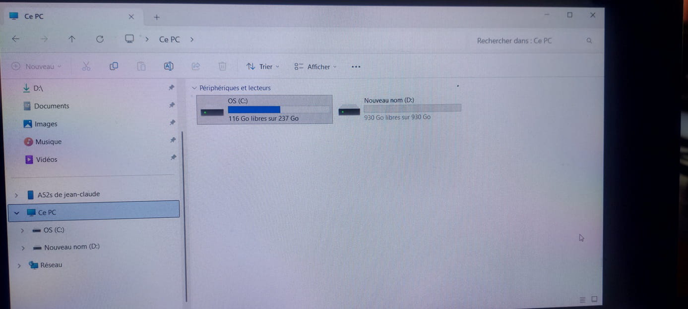

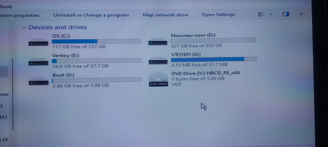

    4. erwan01 Messages postés 184 Date d'inscription   Statut Membre Dernière intervention   2 > brucine Messages postés 25334 Date d'inscription   Statut Membre Dernière intervention
      Pour Brucine,
      j'ai essayé de fusionner le disque D avec le C, mais en mode sans échec, ce n'est pas possible
      j'ai tenté aussi avec le logiciel EaseUS Partition Master, mais en mode sans échec, la fusion m'a été refusé...
      pour info, depuis que j'ai installé ventoy, dans gestionnaire des disques, il n'y a pas 4 mais 6 disques dans le pc.
      Lorsque je regarde les disques installés sur le pc, je n'en trouve que deux. C + D
      voilà où en est la situation aujourd'hui.
      mais j'avance, en éliminant petit à petit les possibilités de réinstallation de W11.
    5. brucine Messages postés 25334 Date d'inscription   Statut Membre Dernière intervention   4 195 > erwan01 Messages postés 184 Date d'inscription   Statut Membre Dernière intervention
      Ta capture en <12> fait état d'au moins 4 disques, je ne sais pas avec quoi elle est réalisée, clé d'installation Windows?, ce serait alors 4 partitions, pas disques.
      Il n'y en a bien que 2 dans ta deuxième capture ci-dessus, il semble s'agir d'une organisation classique avec SSD de 128 Go et disque dur de 1 To, on ne peut évidemment pas fusionner deux disques physiques différents.
      La première capture elle est obscure, réalisée avec quoi, on ne sait pas si E, X, et U sont des partitions ou des périphériques externes encore que 31,7 Mo pour un périphérique externe n'a pas de sens et son nom plaidant plus volontiers pour une partition d'amorce comme l'évoque le nom EFI mais qui n'a alors aucune raison d'être lettrée.
      Je ne sais pas ce que vient faire Ventoy dans l'histoire sauf si c'est la clé d'installation connectée (et auquel cas 64 Go elle n'a aucune chance d'être FAT32 sauf si tu as utilisé un utilitaire tiers).
      Mystère pour la nature de X Boot, quel est son rôle?
      L'ensemble cependant est curieux parce que, Windows installé, on a au moins 3 partitions système qu'on ne trouve pas dans ta capture et qui sont toutes visibles y compris dans le gestionnaire de disques Windows sauf la partition réservée de 16 Mo.
      Sous réserve de leur utilité, je commencerais par sauvegarder les données qu'il y a à sauver sur D, puis formatage dans Windows si c'est possible de U et X (on assume que E est la clé externe) sinon dans un utilitaire style Aomei ou Easeus, ou plus facile formatage de C U et X avec la clé d'installation et réinstallation de Windows dans l'espace correspondant.
