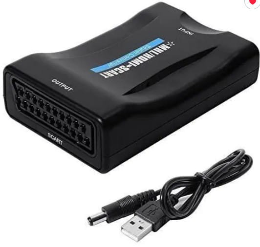

Bonjour à tous,
Je me suis procuré un convertisseur MHL/HDMI (input)=>PERITEL (output) afin de raccorder un NOMAD1n de chez NEli qui me fourni la TNT via CPL et qui fonctionne parfaitement sur une TV munie d’une entrée HDMI (en direct of course). je possède une TV LCD avec péritel sur laquelle je souhaite passer par ce fameux convertisseur… problème: image nickel en PAL comme en NTSC mais le son grésille sur la totalité des chaines TNT EXCEPT France 3 qui passe au top, j’ai essayé d’autres cables au cas ou … ben… pareil !!! j’ai testé la sortie audio du boitier CPL en stereo et multicanal, pas mieux.
Pour info j’ai branché l’alim du convertisseur en USB avec un adaptateur secteur… j’avoue que je ne sais plus ou chercher.
je vous mets une capture du boitier en question.
Merci d’avance pour votre aide précieuse …
  1. baladur13 Messages postés 47409 Date d'inscription   Statut Modérateur Dernière intervention   14 414
    Quelles sont les références (Marque et modèle) de ce téléviseur LCD
    Où sont placés la base N1n et le nomade ?
    Extrait de la notice : Ne placez pas vos équipements neli à proximité d’appareils susceptibles de provoquer des interférences électromagnétiques (par exemple des haut-parleurs ou des téléphones portables) ; cela peut perturber leur fonctionnement et provoquer une détérioration de l’image et du son.
