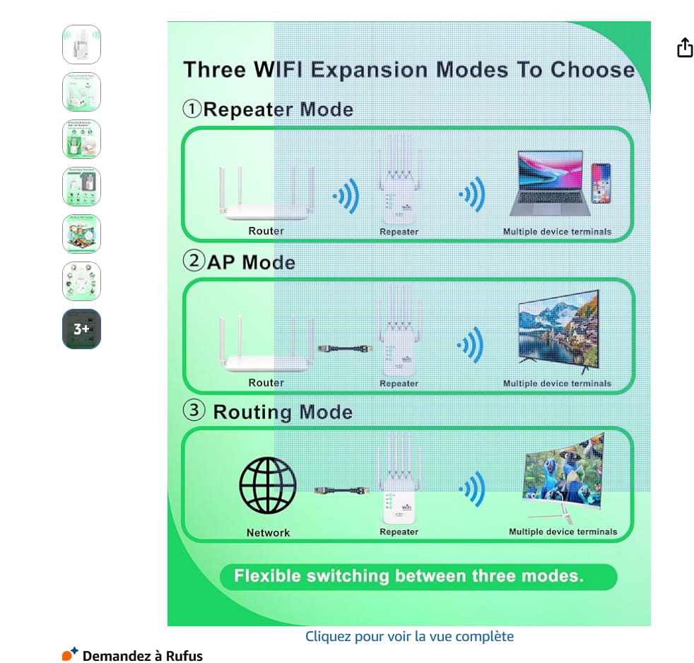

        qu'est ce que tu appelles une prise directe, en fait il est en point d'accès , relié en ethernet à la box ?
        C'est quel modèle ce BB08, la recherche ne donne rien, tu es sûr qu'il n'est pas en mode routeur ?

      C'est : Repeteur WiFi Puissant sans Fil Amplificateur de Signal WiFi,6 Antennes deTransmission Rapide 2 Ports LAN Répéteur WiFi Extérieur Couverture WiFi de 12000Sq.Ft WiFi Extender Signal Booster (Blanc)
      Je l'ai acheté sur Amazon.
      Je comprends pas
      1. Donc quand tu dis une prise, tu veux dire une prise électrique pour l'alimenter ?
        Tu parles de ce machin, donc ?
        on voit là les 3 modes dont je t'ai parlé, tu serais donc sur le premier:
        modes répéteur © brupala
        Le mode routeur n'est pas transparent et peut bloquer des applications qui feraient communiquer des machines connectées à la box avec d'autres connectées en wifi derrière le répéteur.

      oui, je suis comme le 1er.
      Donc ??? Je suis bien en répéteur ??
      1. oui, oui, tout à fait.
