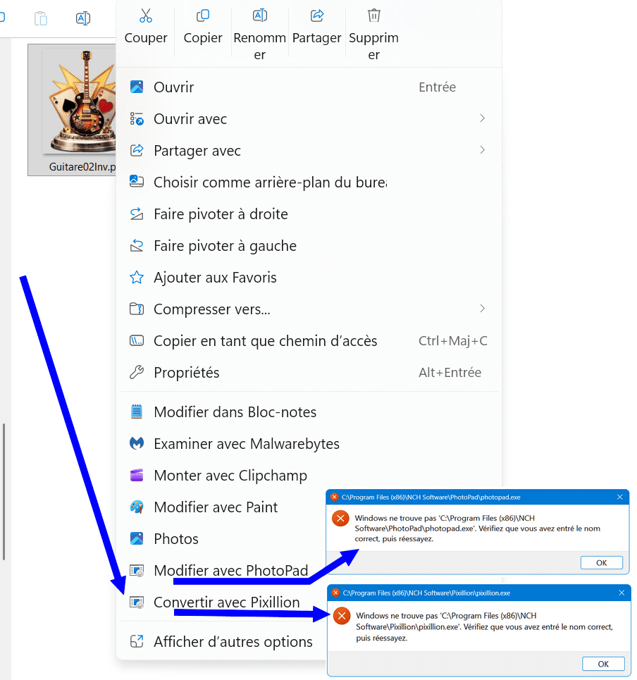

Voilà ce qui se passe quand je clique droit sur une image , j'ai un menu qui s'affiche : Voyez l'image,
dans ce menu en bas vous remarquerez qu’il y a modifié avec Photopad et convertir avec pixillion. Seulement voilà quand je clique sur ces 2 programmes une petite fenêtre s'ouvre me disant que Windows ne trouve pas ses programmes, alors voyons si je peux trouver ces programmes : d'abord clic droit sur Windows en bas à gauche de la barre des taches, défilement dans la liste je ne trouve pas de NCH ni de Photopad ou pixilion … Bizare.

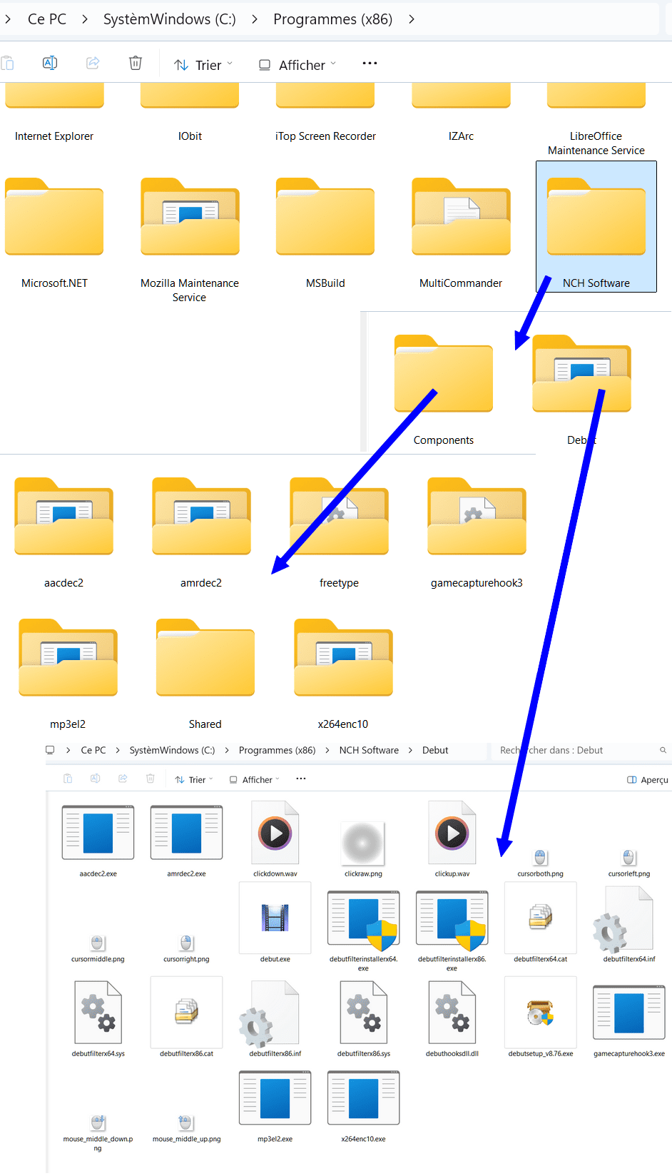

Comme je me doute qu'il doivent bien être quelque part, je vais donc aller voir directement avec le gestionnaire de fichier où il sont , effectivement dans le C Program File (x86)\Software\ il existe effectivement un dossier avec des traces de ce programme, voir Image :

Avez vous une idée pour virer cet arnaqueur de NCH, qui en plus se permet de rester coller à mon Windows pour mieux prendre des sous.

      S'il n'est plus dans la section Programmes du panneau de configuration et qu'il n'y a pas d'exécutable uninstall dans ces dossiers programmes, il va bien falloir que tu mettes tes mains dans le cambouis.
      Supprimer ces dossiers dans l'explorateur.
      Afficher les dossiers cachés si ce n'est pas le cas
      https://www.pcastuces.com/pratique/astuces/4563.htm
      Se rendre dans le dossier Utilisateurs, ton nom, AppData (et les autres s'il y a lieu et que tu es administratrice), supprimer tout ce qui cause de NCH, PhotoPad, Pixillion dans Local et Roaming
      Les entrées correspondantes du registre au nom du programme se trouvent à shell du format de fichier concerné, parfois dans le dossier du programme lui-même.
      https://superuser.com/questions/1854138/windows-registry-context-menu-item-not-showing
      Pour une fois on a aussi vite fait d'utiliser Ccleaner ou équivalent (ancienne version non payante par exemple 6.28) en refusant les installations annexes s'il y en a et en ne se servant QUE de Outils-Registre.
      Sélectionner tout, chercher erreurs puis, une fois ce qui est "trouvé" affiché, désélectionner tout en décochant la case en haut en gauche.
      Parcourir et cocher tout ce qui cause de NCH, PhotoPad, Pixillion et consorts et valider.

        @brucine j'ai suivi tes conseils j'ai effectivement supprimer le dossier "NCH Software"
        J'ai aussi recherché dans la BDR les .exe présent dans ce dossier, et le Debut.exe était vraiment présent partout, un peu moins pour les autres et pas du tout pour certain.
        Et maintenant je n'ai plus cette vicieuse application présente dans mon ordi.
