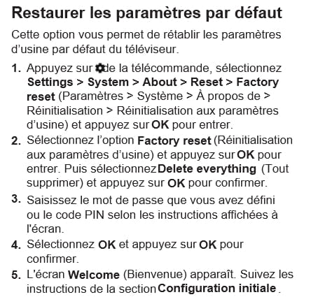

      1. OK.
        Voir en la réinitialisant.
        J'ai apporté plusieurs modifications dans ma réponse, appuyez sur la touche F5 pour actualiser la page.
