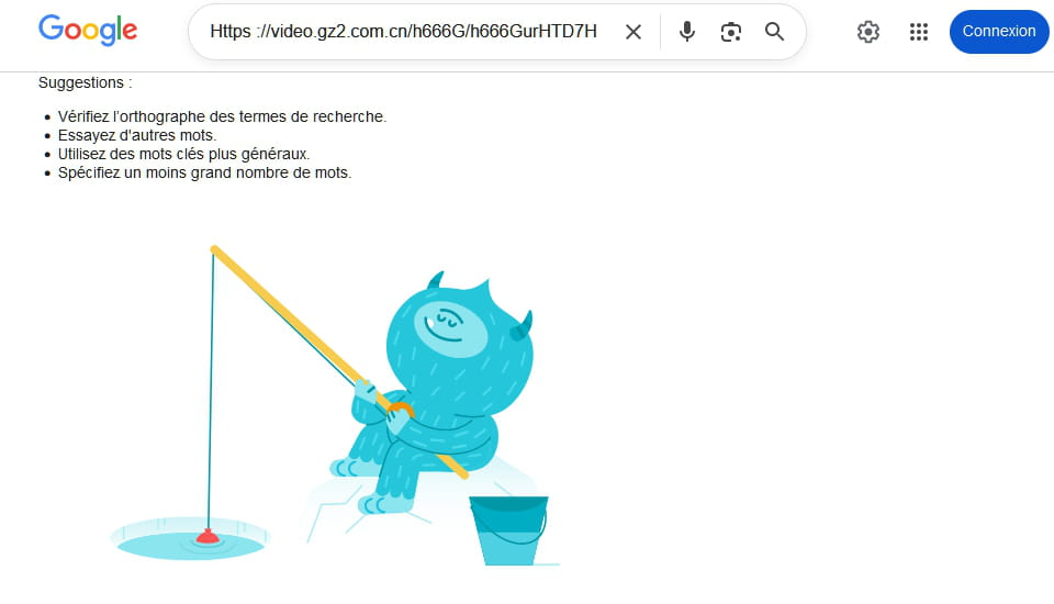

    1. Je vous remet le lien dont j'ai fait un copier coller,  ça devrait être bon ce coup ci . J'ai inscrit le lien dans la barre de recherche, j'ai cliqué dessus, et ça marche
      A très bientôt
      https://video.gz2.com.cn/h666G/h666G_urHTD7H

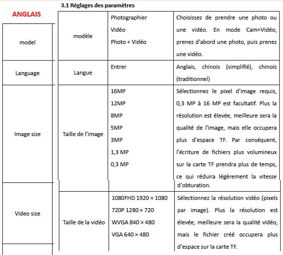

          Du point de vue langue malheureusement pas possible de choisir le français. les seuls choix sont anglais ou chinois

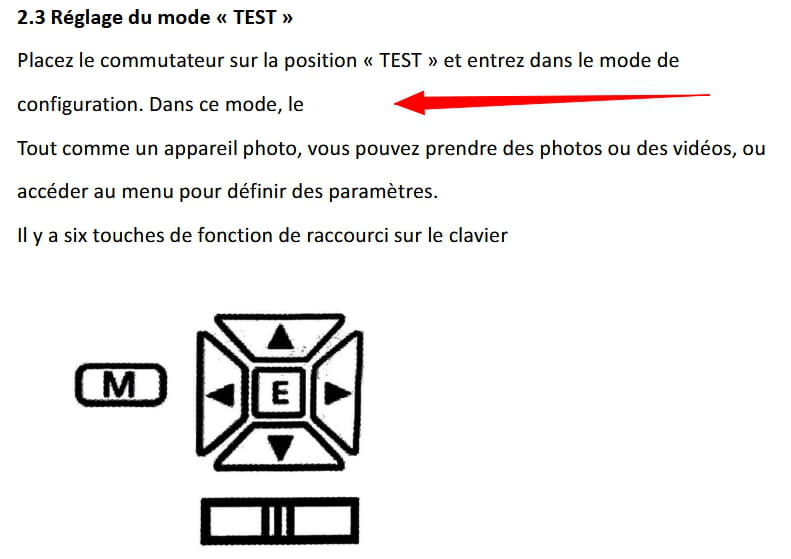

          Page 7 sous-menu 2.3 ( mode test ) il manque en effet une partie du texte rendant la compréhension difficile.

        Voila la partie incriminée où il semble manquer une partie du mode d'emploi.
        J'ai tenté de regarder les notices proposées en utilisant
        Que ce soit en anglais, allemand, italien et espagnol,  dans toutes celles-ci le constat est le même il semble manquer un truc.
        Toutefois de ce que je comprend on place le commutateur du bas en position test (au centre) puis on appui sur M et avec les flèches haut et bas on navigue dans le menu. On doit y trouver photo - caméra et parametres soit en anglais Pictures -Videos - Parameters.
        Pour les réglages il faut donc être sur "Parameters" et voir ensuite.
          J'ai téléchargé la version coréenne et je l'ai fait traduire par Google Traduction... On obtient simplement ceci :
          "Paramètres du mode TEST :
          Basculez le commutateur sur la position "TEST" pour accéder au mode de réglage. Dans ce mode, vous pouvez prendre des photos ou des vidéos comme avec un appareil photo et accéder au menu pour paramétrer l'appareil.
          Le clavier possède 6 touches de fonction de raccourci."   etc...

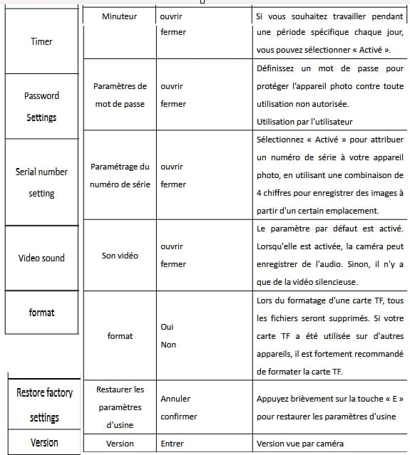

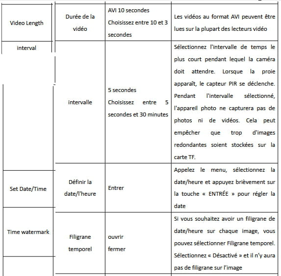

      5. Modérateur
        J'ai fait (rapidement) un mix des deux notices sur les différent paramètres, à gauche les termes anglais qui devrait être ceux apparaissant à l'écran, à droite leur traduction en français et ce que cela est censé faire.
        En espérant que cela vous soit utile.
