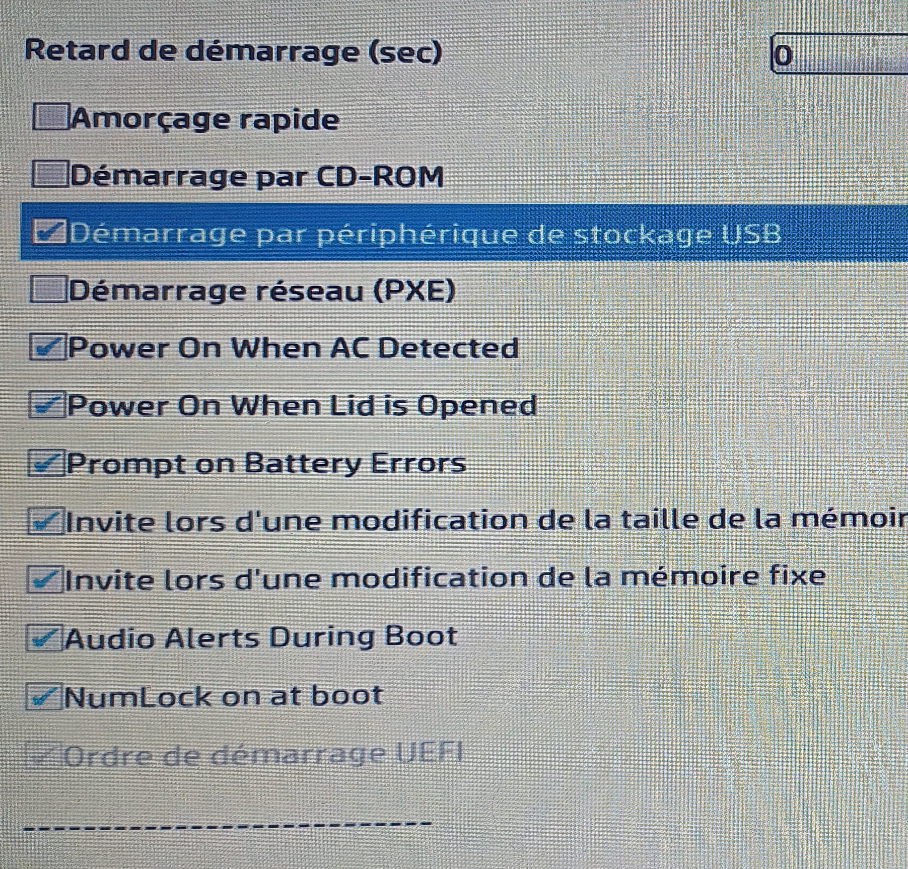

Je souhaite démarrer mon ordinateur portable par une clé USB mais je n'arrive pas à la trouver dans le bios de mon ordinateur portable, comment puis-je faire ? Merci
C'est un HP elitebook 840 G3

    Normalement soit le Boot Manager F9 qui affiche tout ce qui est démarrable, soit F10 et le menu du Bios qui classe les supports de démarrage par ordre de priorité (donc mettre USB en haut avec les flèches de direction).
    S'il s'agit bien d'une clé d'installation, il me semble qu'elle reste invisible si elle n'est pas dans le mode approprié: il y a là aussi normalement deux sections, une pour UEFI et l'autre pour Bios/Legacy, si par exemple l'ordinateur est en mode UEFI exclusif une clé MBR n'apparaîtra pas, idem si la machine est très ancienne et le mode Legacy exclusif avec une clé GPT.

      Bonjour, oui j'ai pas répondu là où il fallait c'est une erreur de manip. J'essai de mettre les photos du bios option démarrage de mon ordinateur.
      J'ai coché démarrage par périphérique usb' mais les autres je sais pas et je peux pas aller sur 'enregistrer'?? J'arrive pas à mettre la photo entière alors après en bas il y a:
      SATAO: Windows Boot Manager
      USB:
      Ordre de démarrage Propriétaire (il est décoché)
      USB:
      SATAO: ST500LM021-1KJ152:
                                                                Enregistrer
      Voilà !
      Pour plus d'infos que j'ai pas indiqué dans mon premier message, ma clé USB c'est pour mettre linux sur mon ordinateur à la place de windows 10. J'ai téléchargé linux sur la clé en suivant une vidéo sur Youtube mais après pour trouver ma clé USB dans le bios et choisir le démarrage par clé USB c'est là que j'y suis pas arrivée. Voilà pourquoi mon message ici.

        Le menu du Bios (antique...) indique qu'il y a une possibilité de démarrage UEFI, si dans le menu de configuration système l'option de Prise en charge héritée est exclusive de UEFI, il faut la désactiver et activer UEFI.
        Il faut comme dit en conséquence que la clé soit bien démarrable, avec un ISO réalisé sur cette clé via ce qu'on voudra, au plus simple Ventoy ou Rufus en mode GPT.
        Comme dit aussi, le périphérique n'apparaîtra  dans le menu que dans la zone concernée, démarrage UEFI ou hérité, et si on veut que dans ce menu le périphérique USB démarre en priorité par rapport aux autres possibilités, il faut le remonter en tête de gondole avec les flèches ou les touches F5/F6 puis valider avant de sortir, puisque sinon le PC redémarrera toujours en priorité sur le disque dur.
        Si la clé est bien réalisée, le PC devrait alors redémarrer sur cette clé, peu importe qu'on cherche à la voir ou pas dans le Bios.
        On peut, comme dit également, forcer le redémarrage sur un périphérique spécifique, il doit alors y apparaître, par le Boot Manager: on tapote F9 au redémarrage et cette fois-ci le nom de la clé doit y apparaître et on la choisit.
        Ton narratif ne dit pas si tu as essayé de passer par la voie Boot Manager et ce qu'il se passe selon les cas de figure précédents quand tu redémarres priorité à la clé USB sans avoir touché à rien ou en passant par F9.
        Le démarrage sécurisé peut aussi s'opposer à ce qu'on installe autre chose sur le disque, le désactiver alors le temps de l'installation.

        Bonjour, ça y est mon ordi est sur la clé USB, l'installation linux est en cours, enfin pour l'instant il doit se connecter à internet, ça tourne alors j'attends ça met un peu de temps je trouve mais c'est peut-être normal, et normalement après ça devrait aller en suivant les démarches.
