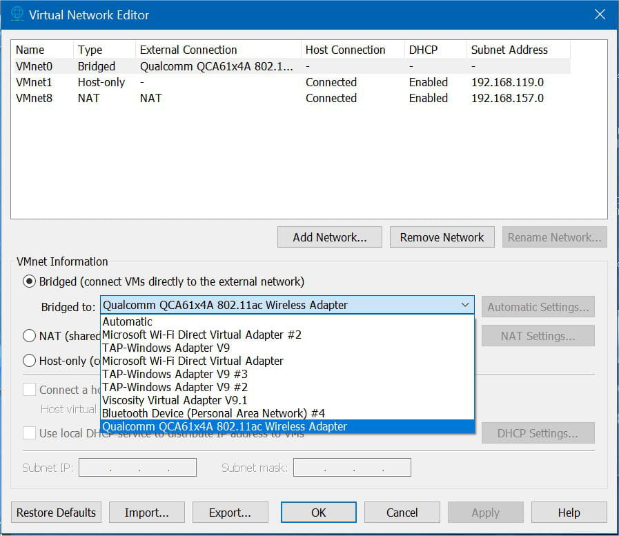

    Es-tu passé par la configuration du réseau VmWare vmnetcfg.exe (en mode administrateur) aussi exécutable depuis VmWare Worstation ?
    Souvent quand j'installe une nouvelle version VmWare, la connexion Pont des Vm ne fonctionne plus. En fait le mode Bridge se retrouve en Automatique pour le choix de l'interface réseau. Cela ne fonctionne pas. Je suis alors obligé de spécifier ma carte Wifi.
      En effet fonctionne.
      Merveilleux, merci.
