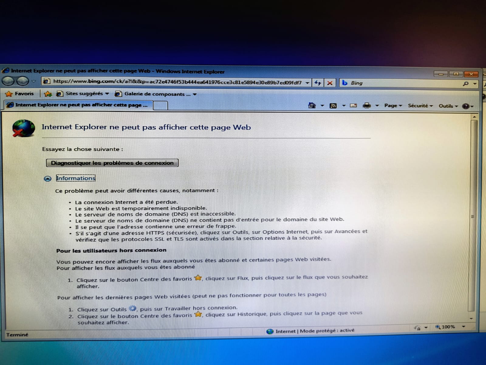

Suite a une installation de windows 7 sur mon pc de bureau je n arrive pas a avoir de connexion internet.
J ai installé le pilote carte réseau.

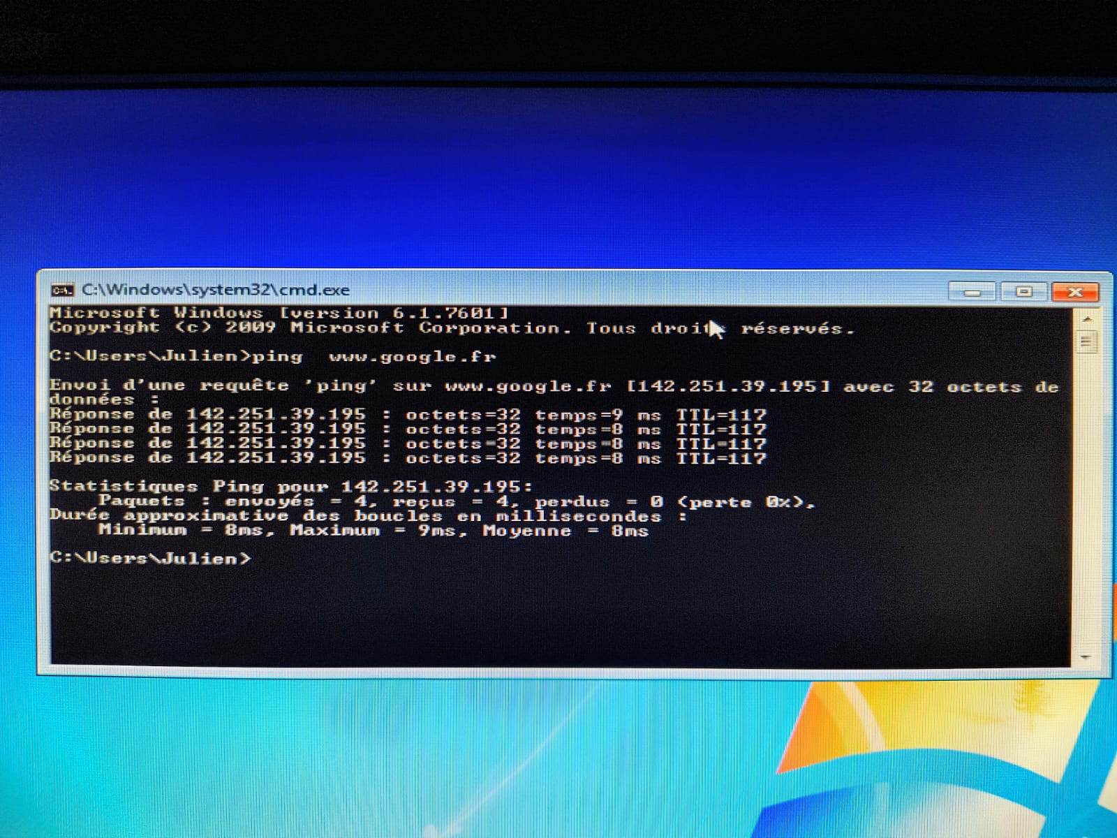

Sur cmd j'ai fait ping j ai bien un résultat de connexion

IE ne fonctionne plus sous Windows 7 sauf partiellement IE11.
Télécharger sur un autre PC Firefox ESR 115 qu'on y installera en passant par une clé USB.
https://support.mozilla.org/fr/kb/passage-firefox-windows-7-8-et-81-ESR -
Modérateur
Comme la commande ping confirme que vous êtes bien connecté, votre version d'Internet Explorer est effectivement en cause. Si possible, essayez de télécharger Firefox 115.0.3 ESR :
https://ftp.mozilla.org/pub/firefox/releases/115.0.3esr/
Si vous ne pouvez pas accéder au lien, vous pouvez mettre à jour Internet Explorer vers sa dernière version, ou utiliser un autre ordinateur comme suggéré pour télécharger le fichier d'installation de Firefox.
Internet Explorer 11 (32 bits) : https://www.microsoft.com/fr-fr/download/details.aspx?id=40907
Internet Explorer 11 (64 bits) : https://www.microsoft.com/fr-fr/download/details.aspx?id=41628

@Julient2Je confirme que votre connexion internet fonctionne.
Parfait merci cela fonctionne.
