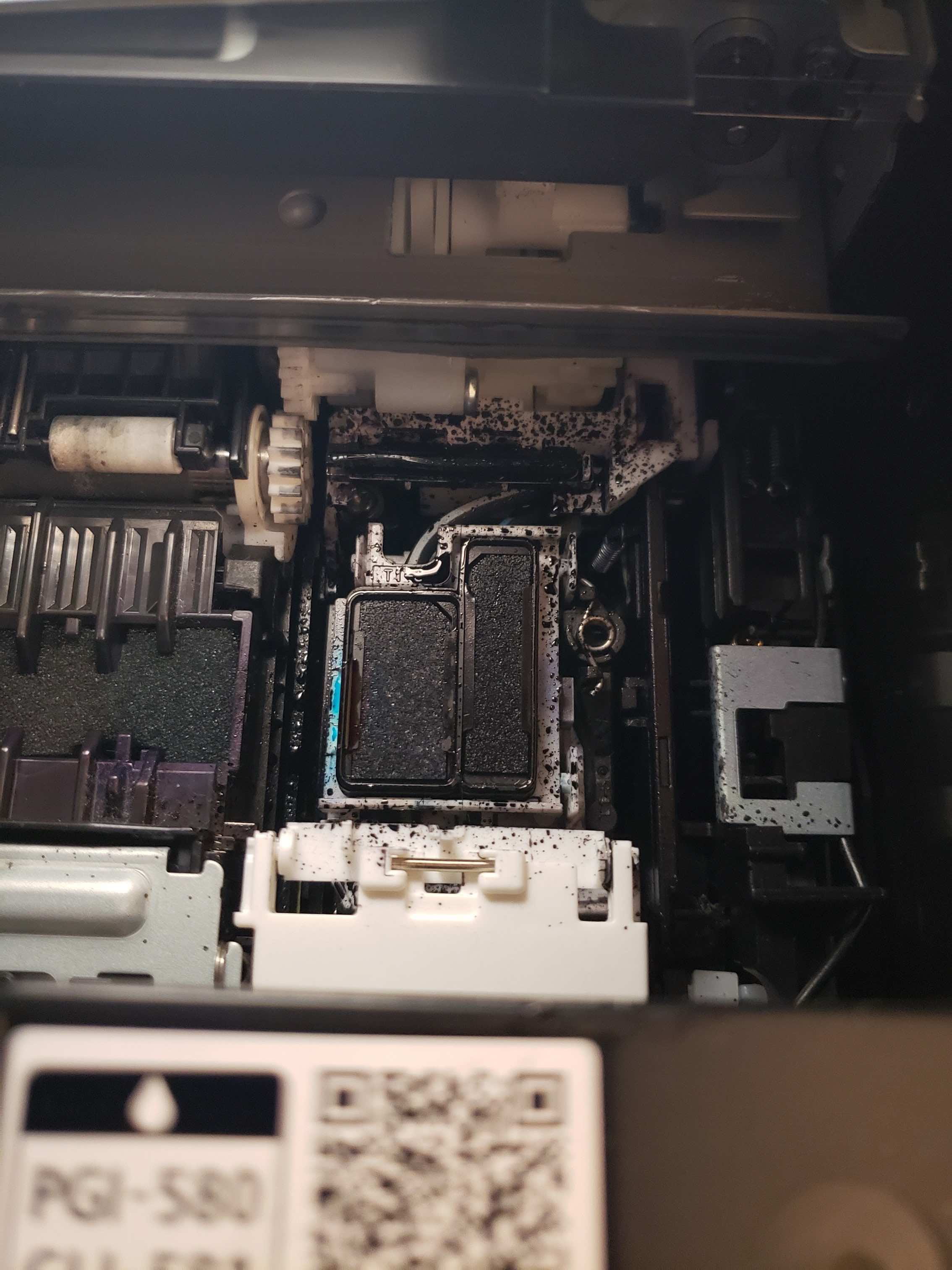

Le chariot de mon imprimante Canon Pixma TS6150 est bloqué à droite à cause de l'erreur 5B00 (absorbeur d'encre saturé).
Or l'absorbeur d'encre se situe sous le chariot à droite : pour pouvoir le retirer et le nettoyer, il faut pouvoir déplacer le chariot vers la gauche (ou le démonter ?)!

    Eurêka ! Je viens d'essayer une variante des multiples procédures de réinitialisation trouvées sur le web et j'ai réussi à faire bouger le chariot au centre :
    1. Appuyer sur le bouton Power (allumage de l'imprimante) et tout en le maintenant appuyé, appuyer rapidement 5 fois de suite sur le bouton rouge (qui correspond au bouton STOP sur d'autres modèles).
    2. Après le 5ème appui sur le bouton STOP, relâcher les 2 boutons en même temps.
    Le chariot a alors fait des A/R et la machine m'a sorti une feuille blanche (non imprimée) puis l'écran s'est éteint. En ouvrant le capot, j'ai vu que le chariot s'était positionné au centre. J'ai alors débranché le câble d'alimentation.
    Je vais pouvoir nettoyer l'absorbeur d'encre, qui en a vraiment besoin (voir photo) !
    Reste à savoir si, après cette opération, je vais pouvoir remettre en marche la machine et le compteur d'impressions à zéro.
    La suite au prochain épisode…
    Absorbeur d'encre saturé dans ma Canon Pixma TS6150 !
