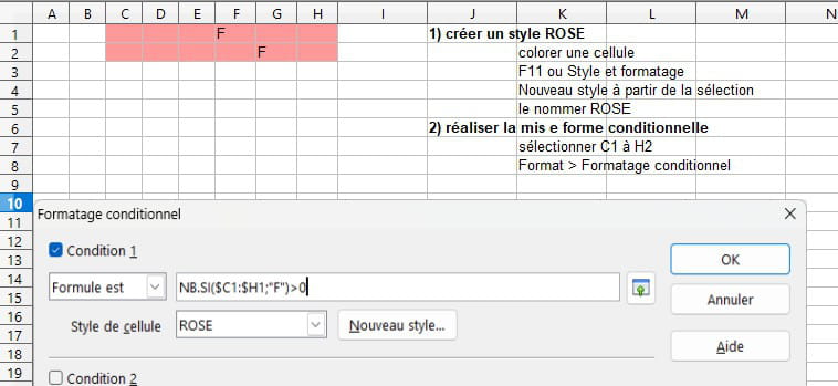

        1. Bonjour
          pour illustrer la solution de Papyluc51 que je salue au passage
          1. Salutations yclik

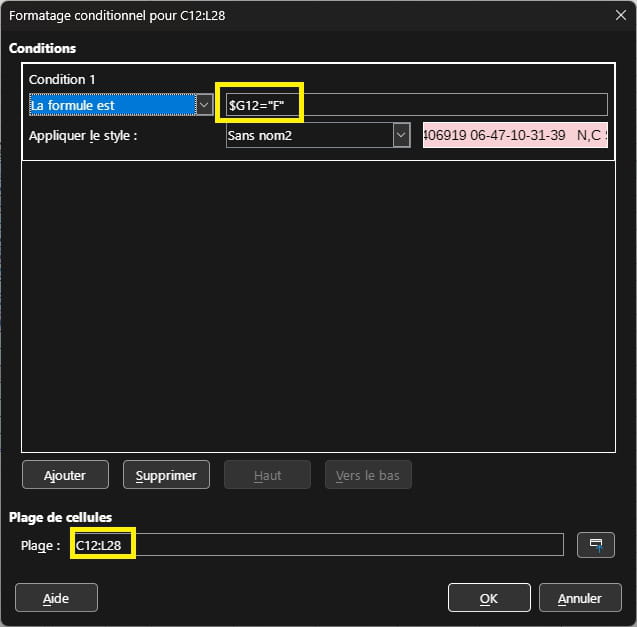

                J'ai vu que la MFC était conditionné la présence de "F" uniquement dans la colonne G.
                La formule pour la zone C12:L28 est $G12="F" ne pas oublier de bloquer la colonne G avec $
