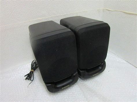

      enceinte pioner S-Q150
      music power din 25w
      puissance musicale din 25
      impedance 8
      pioneer electronic corp.
      modele 159348 serie
      PIONEER XR-Q150 - Manuel du propriétaire Téléchargement immédiat
      prise clic rouge et noir pour cable enceinte

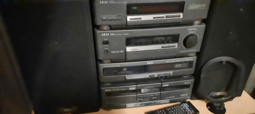

      et des enceinte Akai plus la référence mes pour ce bloc de chaine hifi Akai voir photo (câble a changer on était gringotter et ne sait par leur état sono pour moi enceinte de secours ou autre appareil ayant pour l'autre chaine Philips cassette radio et platine et encore une autre platine a retaper la Akai sans le bloc mes sa pas urgent normalement ces deux paire d'enceinte maintenant les réserve en mode secours et/ou sur la seconde platine ou en don plus tard ou vente selon leur valeur mes si je peut en faire quelque chose avec ma dernière platine et ma paire d'enceinte récente la   ? donc tout conseil et mode d'emploi sera bien venu
