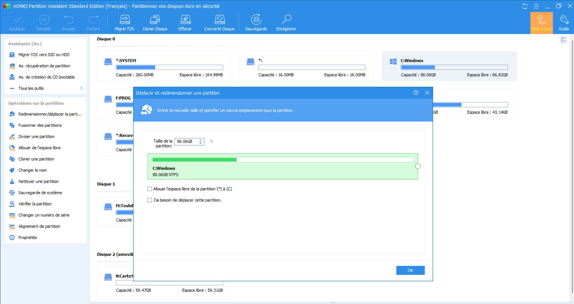

            1. C'est pourtant simple, précisons.
              J'utilise Aomei Partition Assistant, le processus est le même dans les autres logiciels.
              https://www.aomei.fr/partition-manager/pa-standard.html
              Dans les versions gratuites de ces logiciels, on ne peut changer la taille que de partitions adjacentes, s'il y en a plus de deux on devra donc procéder en plusieurs étapes.
              Supposons, à toi d'adapter et tu pourras toujours modifier plus tard, que tu veuilles avoir une partition Windows de 100 Go, une pour les programmes de 50 Go, le reste de données.
              Je clique droit sur la partition Windows, déplacer et redimensionner.
              Je me saisis avec la souris du petit rond à droite, je le déplace vers la gauche jusqu'à ce que la taille ne soit plus que de 100 Go.
              Le résultat est un espace libre avec une étoile de la différence, dans mon exemple de 42,85 Go.

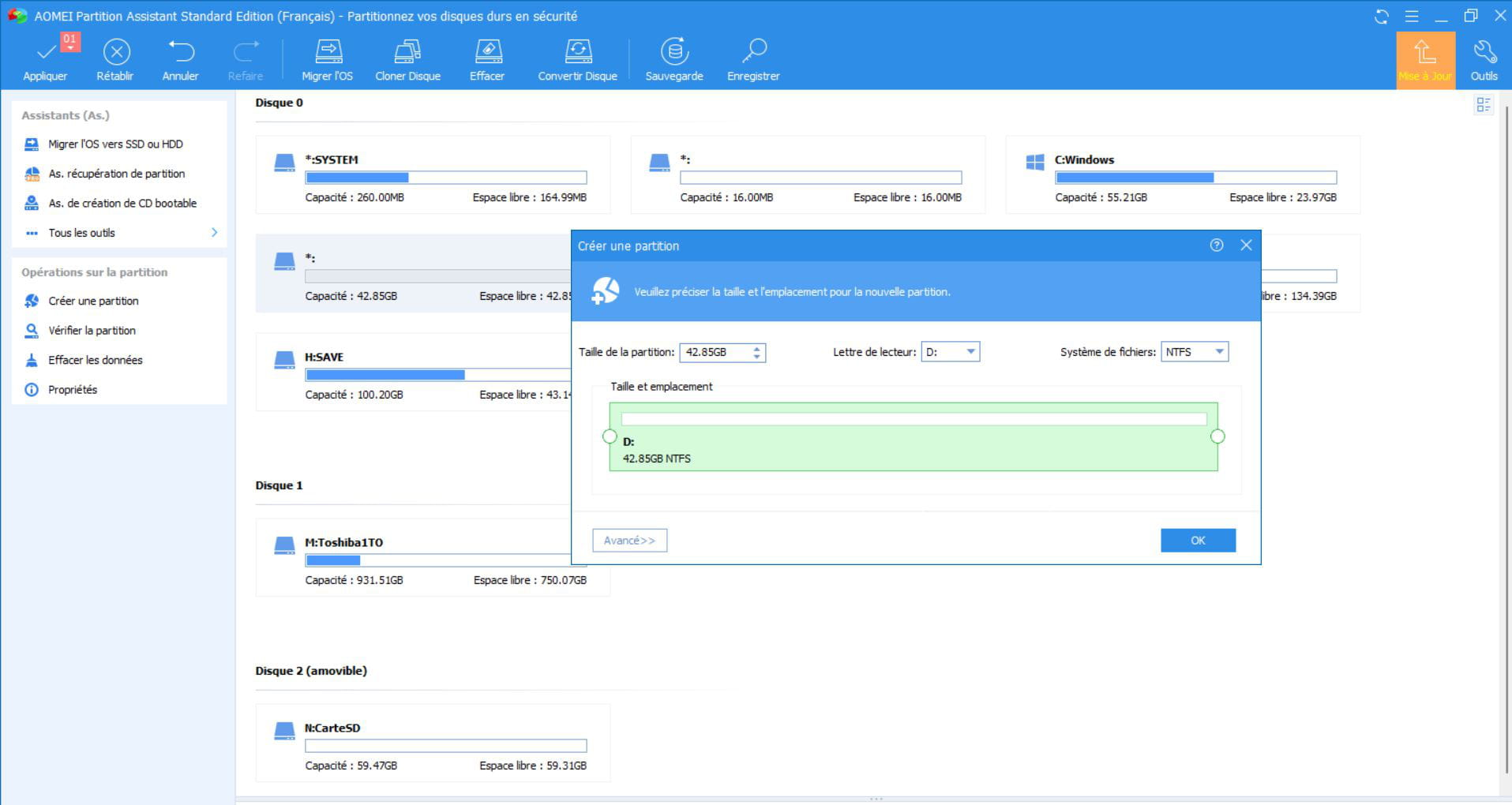

              Clic droit, créer une partition, le système propose la première lettre libre D:, si ça ne me plaît pas je change; valider, nouveau clic droit, changer le nom pour celui qui me plaît, par exemple Programmes.
              Recommencer l'opération dans cette nouvelle partition Programmes en la réduisant à 50 Go, renommer ce qui reste par exemple Data.
              Appliquer en haut à gauche pour mettre à jour l'ensemble de mes modifications.

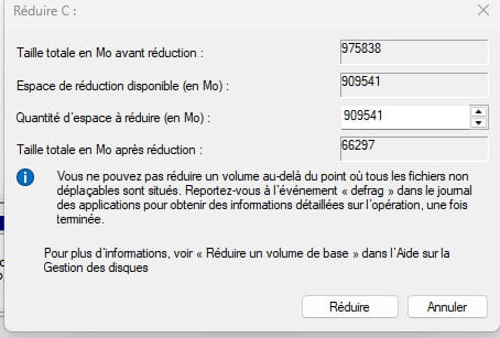

              Sans avoir à téléchargé quoi que ce soit, un autre procédé m'a été proposé, en passant par Clic droit sur Démarrer > Gestion de disques
              - Sélectionner le disque C
              - Réduire le volume
              - Saisir la quantité à réduire  ......
              et c'est là que ça bloque :
                           Taille totale en Mo > 975838
                            Espace de réduction indisponible > 909541
              Plusieurs possibilités me sont proposées, voici ce qui m'est proposé de suite :
              A+
                Tu ne peux sans doute pas réduire ta partition système à 64 Go parce qu'elle occupe plus d'espace ou a de toute façon besoin d'une certaine quantité d'espace libre, et même si tu pouvais ce n'est pas une bonne idée, une bonne valeur est comme je l'ai dit autour de 100-120 Go (soit 122880 Mo après réduction dans le dernier cas).
                Si pour une raison ou pour un autre le gestionnaire de disques Windows qui a des capacités limitées n'en voulait pas, il faut passer comme je l'ai illustré par un logiciel tiers.

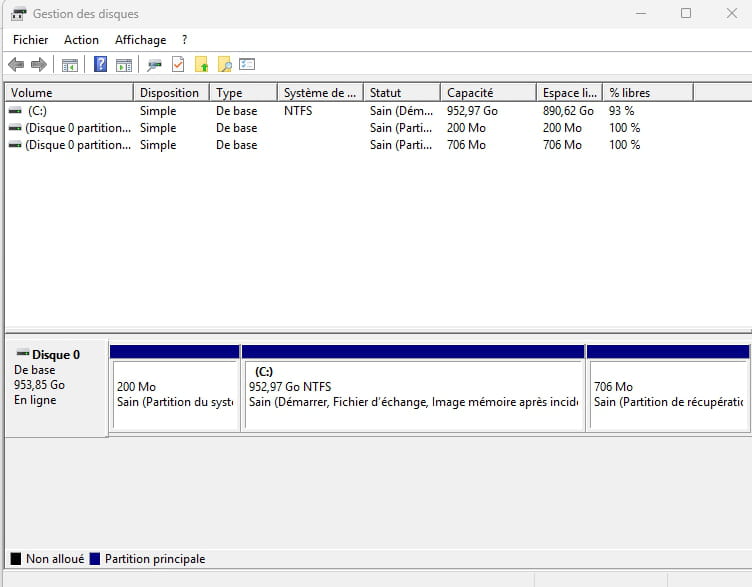

            2. ça y est, c'est fait ! Mais .....  Le disque C > Pratiquement plein.
              J'ouvre un autre fil ? Que me conseilez-vous ?

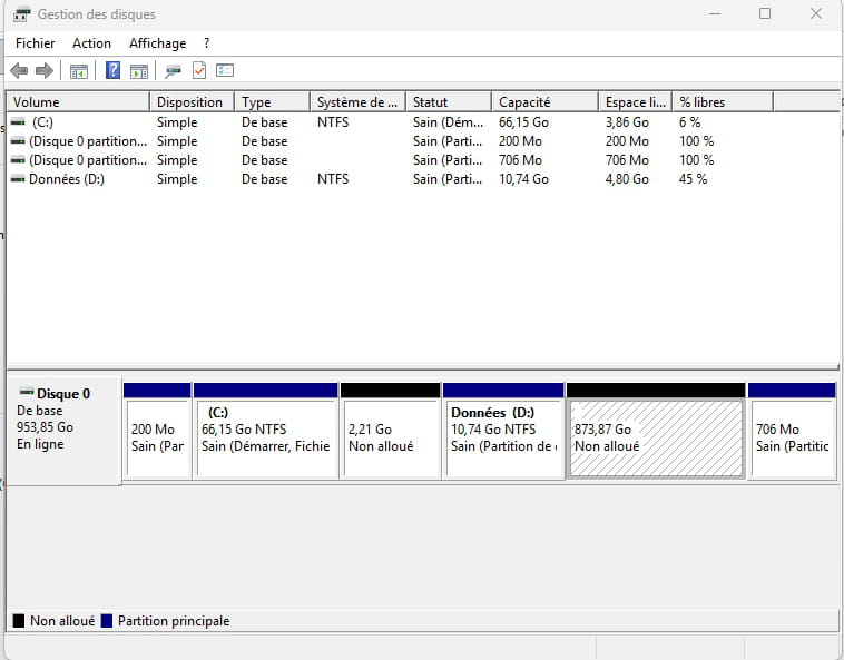

              1. Maintenant que tu as agencé comme cela il va falloir jouer aux chaises musicales.
                -Créer ou pas un volume dans l'espace non alloué de 2,21 Go jusqu'à ce que toujours Aomei ou équivalent accepte de le fusionner avec C:
                -Fusionner de la même manière les 873 Go non alloués avec D:
                En dehors des partitions spéciales auxquelles on ne touche pas, il va rester C: de
                68 Go adjacent à D: de 884 Go
                Toujours avec Aomei, on va réduire D: par la gauche (cette fois c'est le petit rond de gauche qu'on tire vers la droite) pour créer un espace non alloué de par exemple 60 Go, puis fusionner cet espace avec C: avec lequel il est adjacent.
            3. Ce n'est pas pour rien que j'avais demandé de supprimer ce fil, avant d'en ouvrir un autre*, bref, maintenant qu'il* est fermé, voici ce que j'ai obtenu voici quelques minutes :
              1. J'ai téléchargé et installé cet Aomei.
                1. C'est affiché trop petit > Qu'est-ce-que je fais maintenant ?
                  1. Merci d'avoir déplacé ce fil dans la bonne rubrique + soulagée de recevoir à nouveau des alertes si nouveau message.
                    1. 0
                      1. Tu as fait une bêtise...
                        Je t'avais déjà tout dit, touche pas aux petites partitions, réduit C pour créer D.
                        La je crois que tu viens de modifier la partition de récupération en D...
                    2. ?????
                      1. Où est la partition de récupération et pourquoi D en fat32 200mo ?
                        Tu vas devoir réinstaller Windows à ce train là.
                    3. Déjà, mon lecteur C a un espace utilisé à nouveau minime
                      ensuite ... j'attends patiemment vos suggestions.
