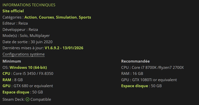

Autre: ce jeu est il compatible avec le matériel (a priori reconnu )...

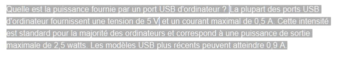

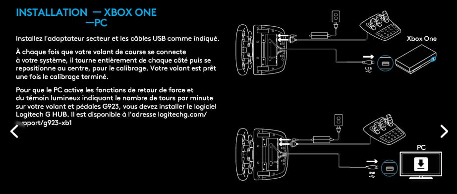

    Il faut le boitier d'alimentation, le port USB délivre du 5 V maximum sur la plupart des ordinateurs, ceci n'est pas assez puissant pour alimenter ce type de matériel.
    https://www.modesdemploi.fr/logitech/g923/mode-d-emploi?p=29
    Pour ce qui est de la configuration requise du jeu en question pour Windows, voir ci-dessous et pour le volant en question, je dirais oui, mais avec un bloc d'alimentation sauf erreur.

    Sans réponse du magasin Fnac après l'envoi d'un mèl j'ai acheté une alime externe pour 25 euros.
    le volant ainsi que le pedalier fonctionnent parfaitement et il est clair que je n'acheterai plus chez eux.
