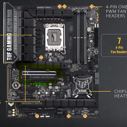

Sur ma carte mère Asus Z790-Pro Wifi (avec i9-14900KF) j'ai une CG Asus 1660 Super qui occupe l'espace de 2 slots PCI (slots 1 et 2).
Le slot 3 est déjà occupé par une carte  réseau 10Gb/s d'épaisseur normale, et le slot 4 est aussi occupé par une petite carte d'épaisseur normale.

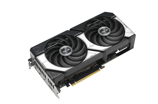

Je voudrais la remplacer par une Asus RTX 5070 Dual GeForce 12GB, dont les dimensions sur le site Asus sont: 249x126x50.6mm, alors que l'épaisseur indiquée pour ma 1660 Super est 46mm.
En jetant un oeil, j'ai l'impression que l'espace disponible est extrêmement petit entre ma 1660 Super et la carte du slot 3, je suis donc un peu inquiet que le fait que le RTX5070 permette toujours de loger ma carte qui se trouve actuellement dans le slot 3.
Y a-t-il des normes qui garantissent qu'une carte double épaisseur comme la RTX5070 permette néanmoins d'utiliser le slot 3 ?
J'imagine que oui, mais avez-vous déjà rencontré un problème d'épaisseur qui vous empêche d'utiliser le slot 3 ?

    Je ne comprends pas bien ton souci. Tu as une CM ASUS TUF GAMING Z790-PRO WIFI et tu veux mettre une CG ASUS Dual GeForce RTX™ 5070 12GB GDDR7 OC Edition double slot. Elle occupera le slot principal PCIe5 (clair) 16X et le slot proche noir PCIe 16x, mais câblé 4X. Les autres slots ne seront pas impactés. D'ailleurs, il n'y aura aucun intérêt à rebrancher ton Asus 1660 Super .

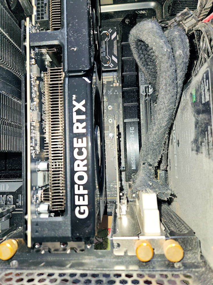

    Bien je viens d'installer la RTX5070: aucun pb de driver, reconnue automatiquement par W11 (normal puisque la CG précedente était une 1660 Super utiise un driver commun avec RTX5070).
    Par contre je confirme qu'elle occupe bien 3 slots et non pas 2: ma carte réseau 10Gb qui était dans le slot 3 a dû être enlevée pour pouvoir installer la RTX5070.
    Je ne comprends pourquoi mais impossible d'utiliser le slot 3, car la RTX est trop épaisse....
    Peut-être que l'Asus Z790-Pro-Wifi est mal conçue (j'en doute car Asus est très réputé), ou autre, mais en tout cas le slot 3 est condamné !....
    Voici une photo:
    Ne vous méprenez pas à cause de la vis dorée de gauche: le carte prend bien place dans le 1er slot PCI de ma CM.
    La vis dorée de gauche est un emplacement sans aucun slot PCI en dessous.
    1. flo88 Messages postés 28534 Date d'inscription   Statut Contributeur Dernière intervention   5 188
      M'étonne pas ...
      J'ai pas voulu polémiquer sur 2 slots ou 3, bien que si on lis entre les lignes mon message "6", on devine mon opinion; et de toute façon tu avais commandé la carte, mais dans mon expérience, comme je l'avais dit plus haut, il faut mesurer directement dans le boitier car de toute façon la majorité des cartes actuelles sont dual-slots, mais il faut comprendre qu'elle prenne la place de deux équerres à l'arrière du boitier, mais n'indique en rien le nombre de slots condamnés, la preuve.
      Tu as pu déplacer la carte réseau plus bas ? on voit une carte et encore un emplacement pciexpress noir tout en bas de la carte mère

  11. Nounours18200 Messages postés 262 Date d'inscription   Statut Membre Dernière intervention   12
    Oui cette situation correspond  aussi à ce que je pensais, car l'épaisseur de la 5070 est 5mm de plus que la 1660 Super, et il n'y avait pas 5 mm de libre entre la 1660 Super et la carte qui était dans le Slot 3 ! donc j'étais quasi-sûr de devoir enlever la carte du slot 3...
    Oui c'est exactement ce que j'ai fait et ça fonctionne (le dernier slot est plus long que les autres, je ne me rappelle plus à quoi ça correspond, mais ça roule).
    Je n'ai donc plus de slot PCI disponible, mais comme ma carte mère offre 2 ports USB-C en face arrière (10Gb et 20Gb), je pourrai toujours libérer ce dernier slot PCI en utilisant un adaptateur 10Gb USB-C -> Ethernet.

      tu te trompes.
      Relis bien depuis "14" et suivant, observe bien la photo publié par Nounours18200 en "14", zoom dessus avec un smartphone, plus efficace que sur pc, et tu verras que le système de refroidissement de la RTX dépasse de moitié au-dessus de la 3 éme équerre, donc encore plus largement sur le 3 -ème slot. Qui est donc en dessous des ventilos.
    2. baba-baston Messages postés 245 Date d'inscription   Statut Membre Dernière intervention
      Et tu vois bien sur son image que la carte prend 2,5 slot presque 3 cause du système de refroidissement énorme pour rien et forcément ça va gêner le PCIe de celui d'en dessous c'est pourtant clair sur l'image... moi je pense c'est fait exprès de la part des constructeurs pour faire acheter une carte mère qui intègre toutes les options wifi Bluetooth connexion 10giga sec etc... forcément avec une carte mère complète en option tu auras plus de place pour mettre autre chose sur les pcie, et constructeurs sont ravis car ces cartes là sont beaucoup plus cher
      la deuxième solution c'est le waterblock qui se met au-dessus et là tu gagnes aussi de la place car ça fera deux slots pile voir moins mais ça coûte bonbon beaucoup de pognon pour les constructeurs encore une fois car il les vendent à part...
      Bref c'est pas top top en espérant qu'il a pas besoin de rajouter des PCie par la suite... il va être mal le copain ^^
