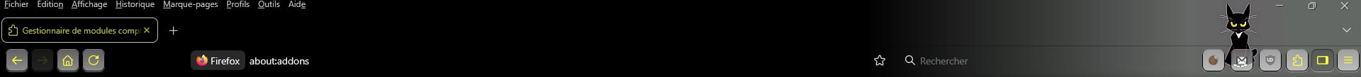

    J'ai testé différentes procédures sans succès pour ce fond ''gris''.,sauf une option .CSS qui le permet ,qui ne servira sans doute à rien,parce que cela dépend du thème utilisé (Clair/foncé) ou avec une extension Thèmes Firefox.
    1) Firefox color :
    https://addons.mozilla.org/fr/firefox/addon/firefox-color/
    Sympa ,mais basta son propre thème (dit au message 2).
    Dommage...
    2) Thèmes utilisateurs:
    Idem,quel que soit le thème choisi,une extension par exemple.
    Dommage.

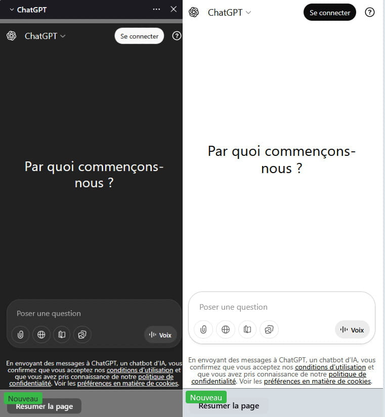

    3 Code userChrome.css :
    C 'est possible,reste du boulot, compromis plus ou moins avec le thème utilisateur.
    Raison pour laquelle sert à rien de l'éditer pour le moment,hormis si un code .css serait compatible avec son propre thème.
    Exemple ci-dessous:
    Objectif souhaité :
    Un correctif Mozilla Firefox(MAJ).

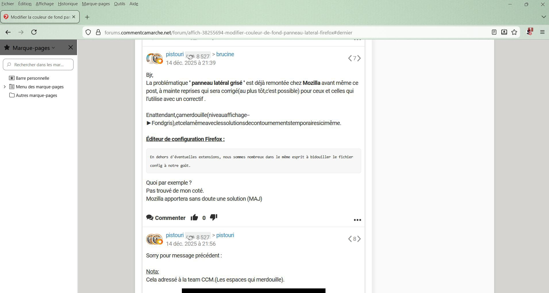

    2. Ambassadeur
      @brucine
      Bjr,
      La problématique '' panneau latéral grisé '' est déjà remontée chez Mozilla avant même ce post, à mainte reprises qui sera corrigé(au plus tôt,c'est possible) pour ceux et celles qui l’utilise avec un correctif .
      Enattendant,çamerdouille(niveauaffichage--►Fondgris),etcelamêmeaveclessolutionsdecontournementstemporairesicimême.
      Éditeur de configuration Firefox :
      En dehors d'éventuelles extensions, nous sommes nombreux dans le même esprit à bidouiller le fichier config à notre goût.
      Quoi par exemple ?
      Pas trouvé de mon coté.
      Mozilla apportera sans doute une solution (MAJ)

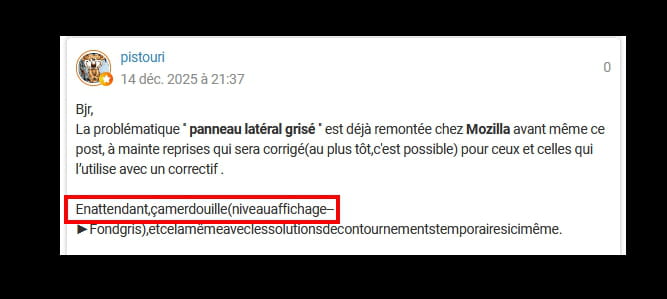

    3. Ambassadeur
      @pistouri
      Sorry pour message précédent :
      Nota:
      Cela adressé à la team CCM.(Les espaces qui merdouille).
      J'ai beau rectifié,que neni..... !!!!!!
      Ça me rappelle un peu le même bug ou le ''' Bonjour'' n'était pas présent dans un de mes posts récent sur  CCM  après une remarque d'un membre,à peu prés à la même heure.
      De mon coté ,peut rien faire/rectifier,tant pis--►Une maintenance ?
      Changer de navigateur ,c'est pas la réponse attendue,çà fonctionnait avant.
    4. Ambassadeur
      @pistouri
      ''En attendant''.
      ''Enattendant''
      Sur la capture écran message 8

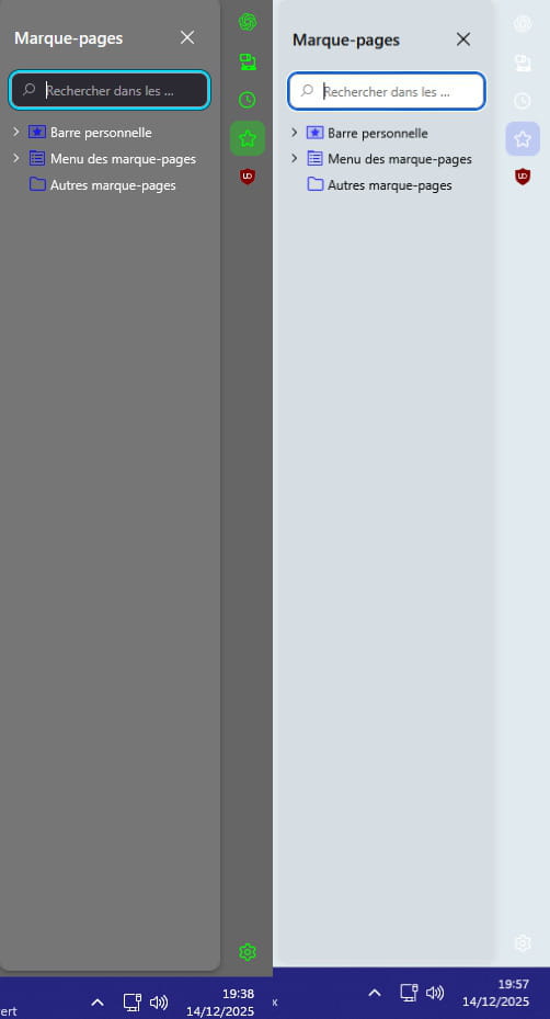

    5. @pistouri
      C'est ce que cela donne avec la correction.
