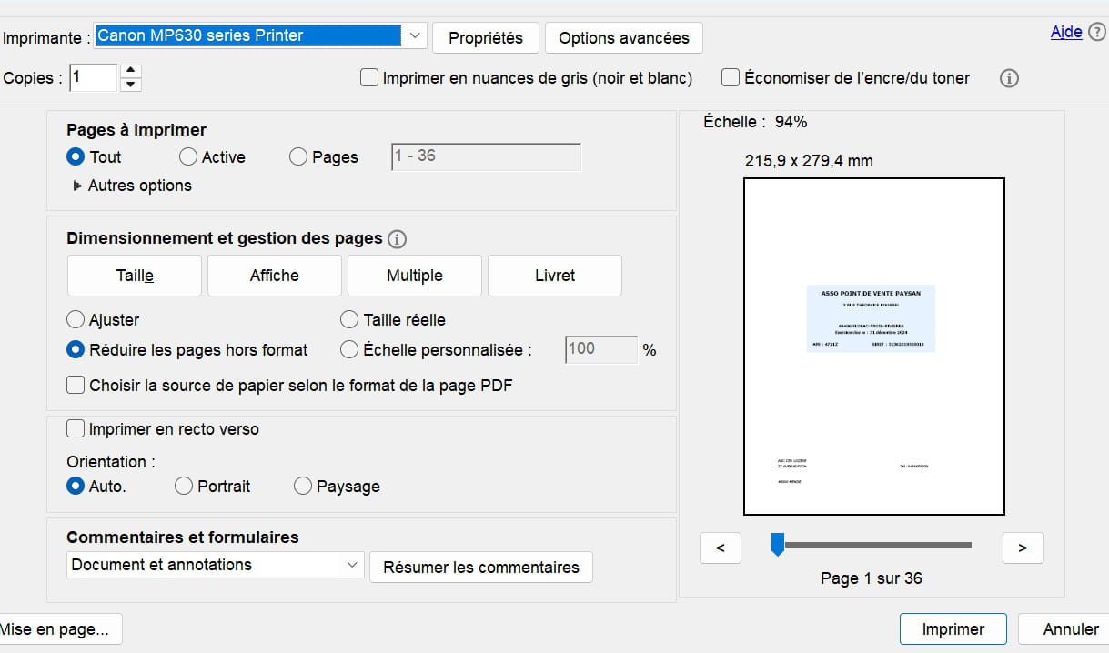

  2. Bonjour et merci de votre réponse que je viens juste de voir. J'ouvre les pdf avec Adobe acrobat comme avant, sauf que lorsque je veux imprimer, dans la fenêtre qui s'ouvre, l'échelle est notée à 94% et la page fait 215,9*279,4mm...
    Je vous joins une capture d'écran
    pourtant dans configuration la page est en A4, le papier aussi...quoique je modifie l'inscription 215,9*279,4mm reste là et évidemment l'impression en est modifiée...Merci si vous pouvez m'aider!
      215,9mm x 279,4mm c'est le format US Letter du papier.

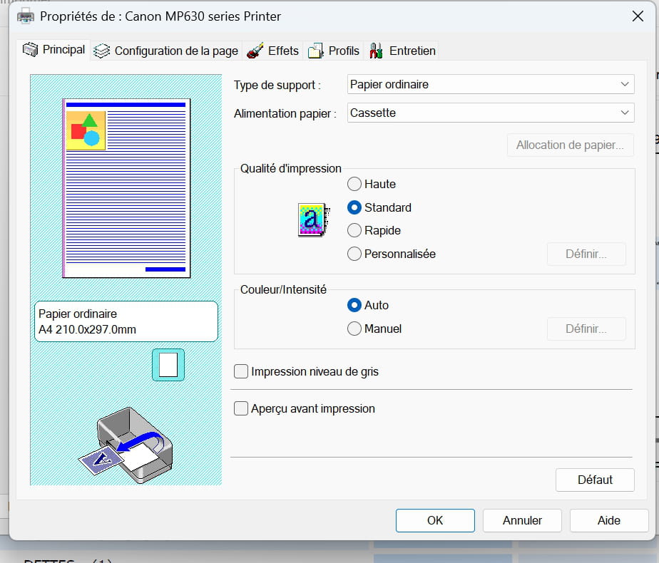

      • Cliquez sur Propriétés (dans la fenêtre d'Acrobat que vous avez donnée en capture d'écran).

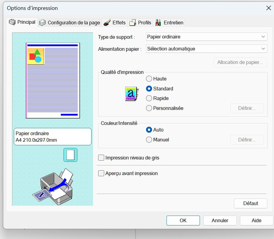

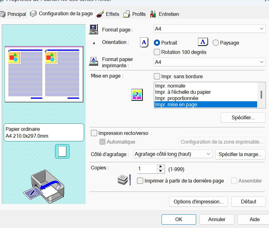

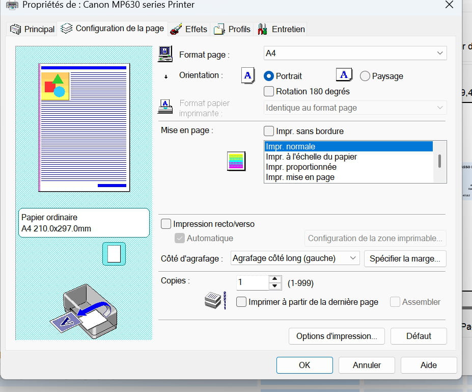

        Si je vais dans propriétés, je n'ai pas Avancé....j'ai Principal et le format papier est en A4
        Ensuite j'ai configuration de la page et la page est déjà en A4. De plus même si je choisi un autre format, on en revient toujours à la même zone imprimable venue de je ne sais où...

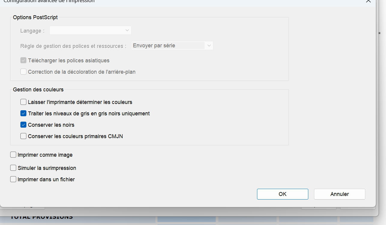

        J'ai "options avancées" à la première fenêtre qui s'ouvre quand je veux imprimer mais ça n'a rien à voir

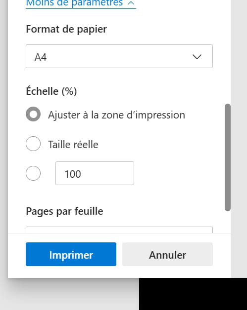

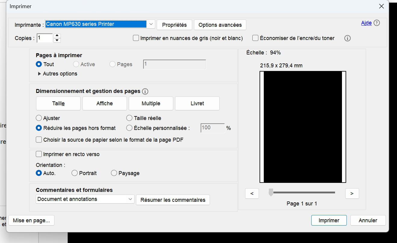

      2. Bon j'ai créer un pdf format A4 entièrement noir et ouvert ensuite avec Edge. L'impression donne à peu de chose près la même chose c'est à dire qu'il y a bien des marges blanches sur les côtés, surtout en haut et en bas. Par contre en imprimant comme ça je ne tombe pas sur les mêmes fonctionnalités
        Le format papier est bien A4 mais je ne peux pas modifier la zone d'impression. Je peux ensuite ouvrir la boîte de dialogue et je retombe donc exactement sur la même chose qu'avec adobe
        tout est bien en A4...
        Le même dessin imprimé via adobe donne la même chose, marges sur le côté

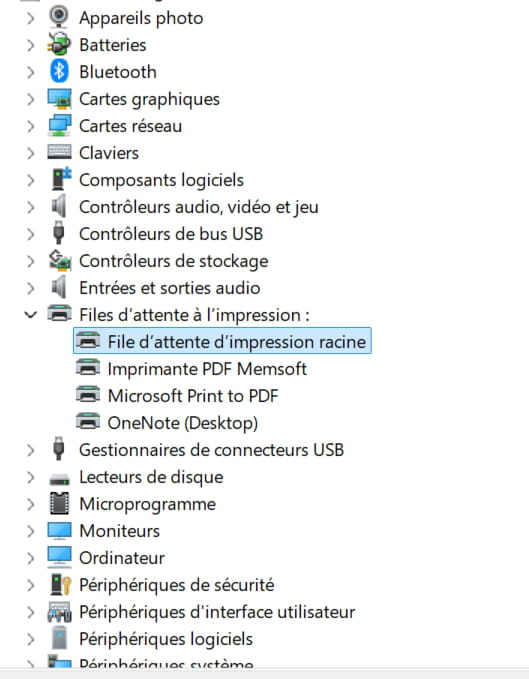

      3. Toujours au même point...je commence à me poser une question: je suis sous windows 11 et mon imprimante Canon MP630 est très vieille (au moins 10 ans). Je comptais désinstaller et réinstaller le pilote mais lorsque je vais sur le site de canon je m'aperçois que mon imprimante n'est pas pris en charge par ce système d'exploitation. Est-ce qu'une mise à jour de windows 11 n'aurait pas pu créer le problème? De plus lorsque je vais dans le gestionnaire de périphérique, je ne trouve pas mon imprimante...
