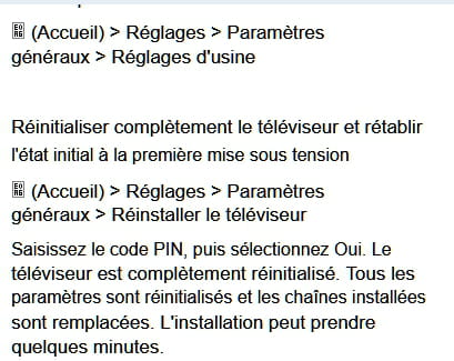

    Éventuellement en la réinitialisant.
    1. J'ai réinitialiser la tv et l'application reste malheureusement installé..
      Ai je fait les bonnes manipulations je ne sais pas..
    2. Oui mais rien n'y fait
