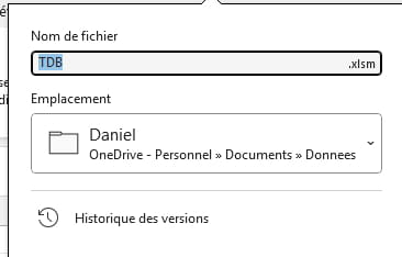

      Si tu as effacé la formule et que tu as enregistré le classeur :
      1. Si tu as une sauvegarde, sers-t-en pour récupérer la formule.
      2. Si ton classeur est en enregistrement automatique (le classeur est sur OneDrive et ta version d'Excel est au minimum Excel 2016, de mémoire), sers-toi de l'historique des versions pour revenir à un enregistrement où la cellule contient encore la formule :
      3.... Tu es mal.
      Mais il doit être possible de reconstituer la formule si tu sais ce qu'elle fait.
