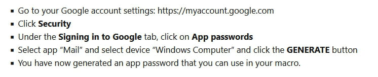

Ca a l"air assez compliqué avec GMail. Tu dois avoir un mot de passe "GMail App Password. Pour en créer un :(c'est en anglais) :
Au besoin, je peux le traduire. Je vais t'nvoyer le code mais je ne peux pa le tester moi-même.

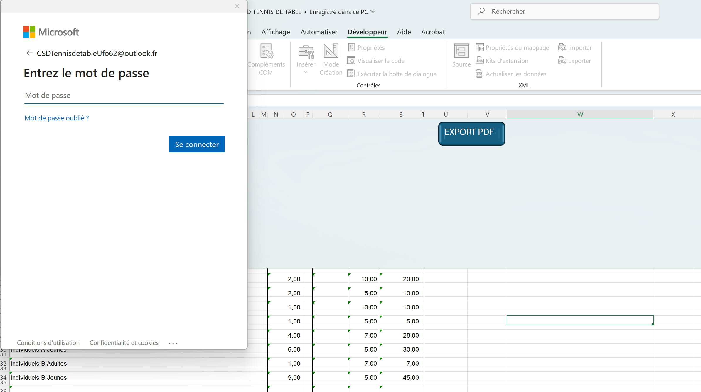

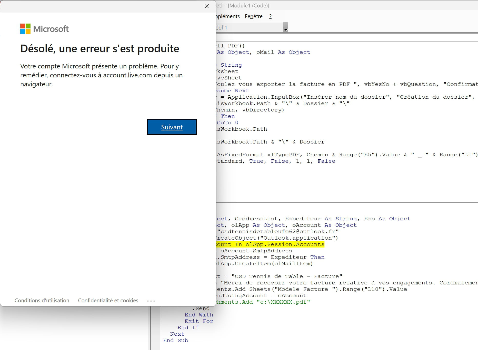

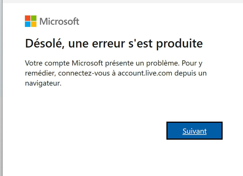

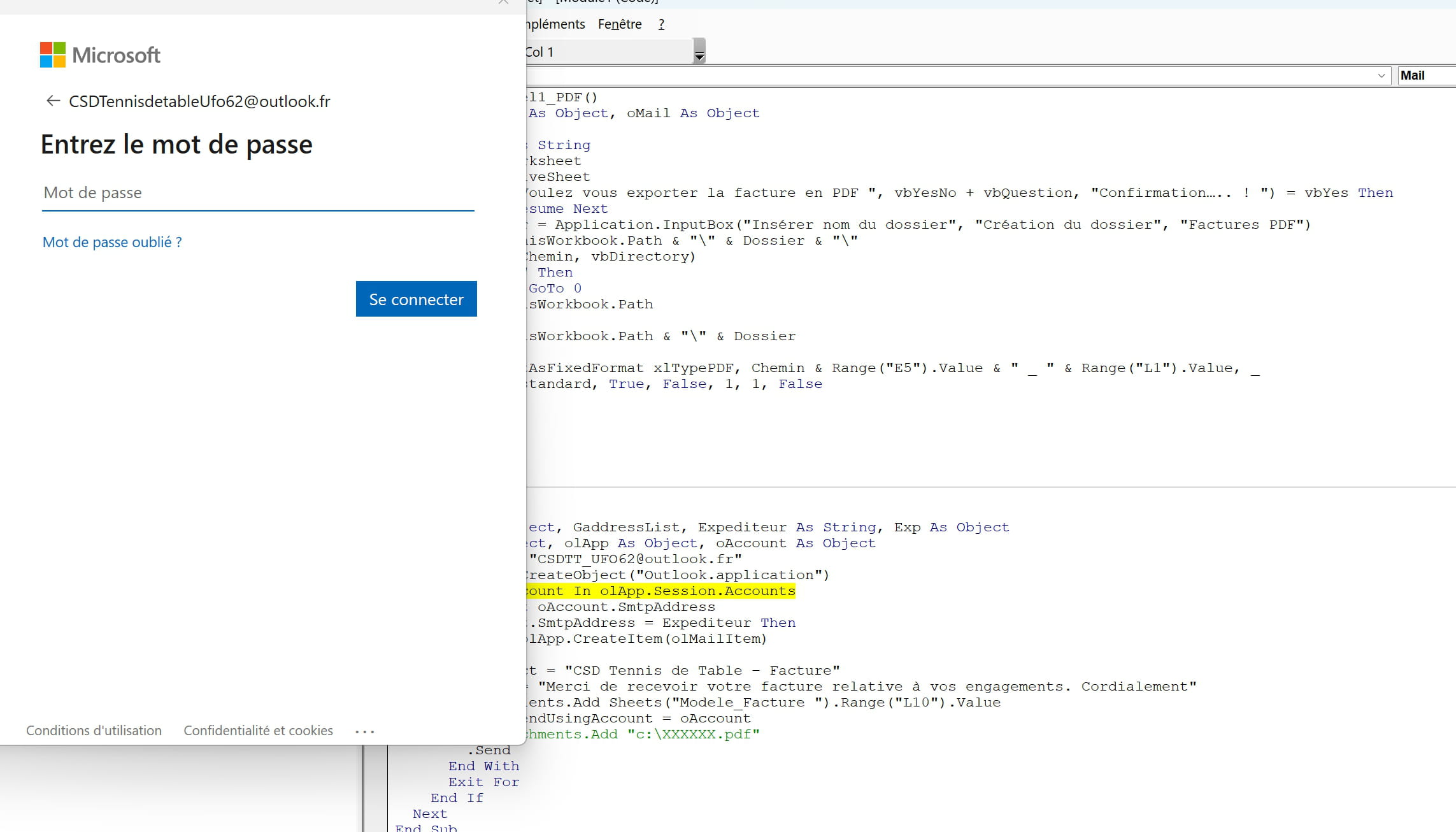

xavier62000 Messages postés 103 Date d'inscription   Statut Membre Dernière intervention   2
voilà ce que ça fait
2°) Je rentre le mot de passe
3°)
Est dans mon compte d'abonnement je ne sais pas quoi faire ce n'est pas moi qui gère, trop compliqué pour moi.
Quand je lance outloock classic sans passer par le fichier Excel c'est pareil.
Idem quand jutilise l'adresse mail du lien Hypertexte

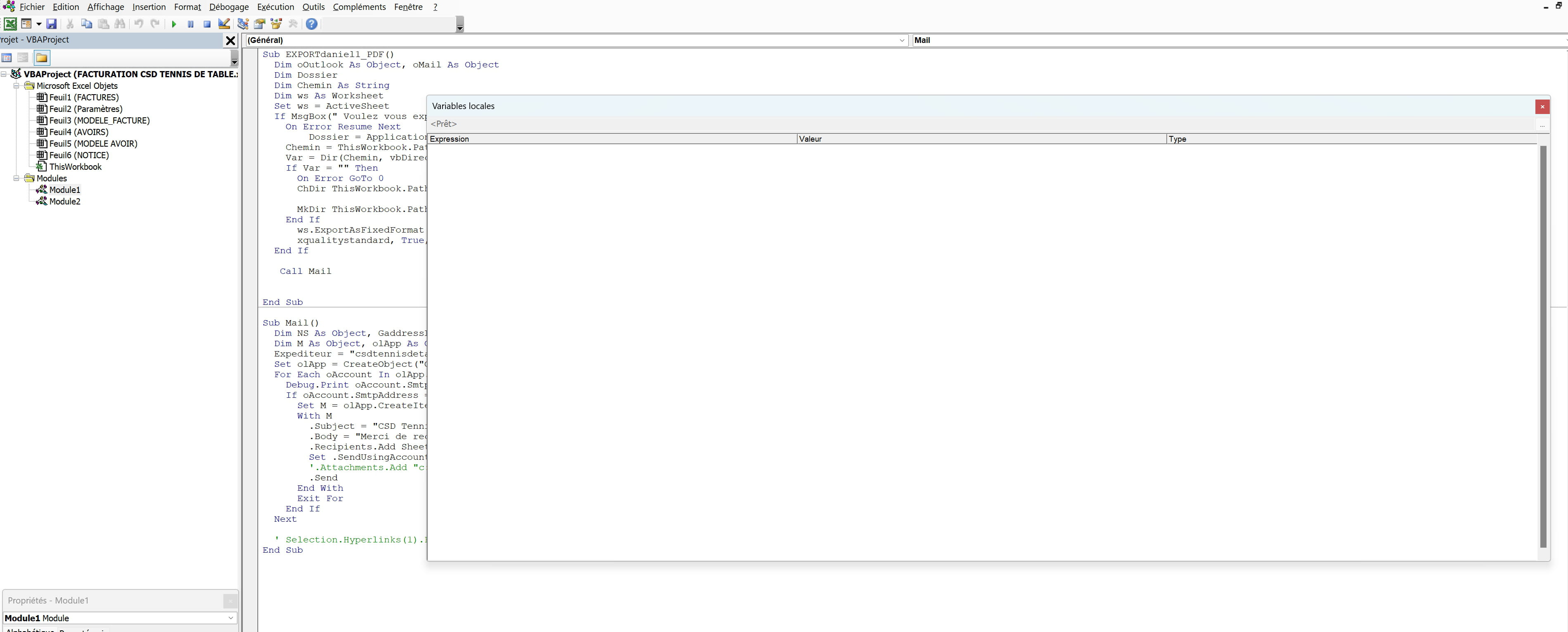

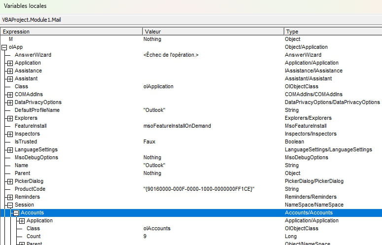

danielc0 Messages postés 2106 Date d'inscription   Statut Membre Dernière intervention   257
Une fois que tu es là, clique sur le menu "Affichage" et "Fenêtre variables locales". Dan cette fen^tre, clique sur le "+" en regard de olApp pour déplier les propriétés. Déplie "Session" et "Accounts". En dessous de "Accounts", quel nombre y a-t-il en face de "Count" ?
Daniel
Bonjour Daniel,
Désolé, de repondre tardivement
Voilà pour les variables locales j'ai strictement rien
Et Pour l'execution de la macro pas de numéro ni de libellé d'erreur
