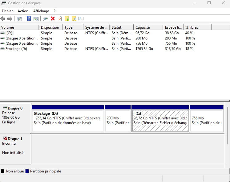

Et évidemment, il reconnait pas. Je vois un Disque 1, Inconnu, et non initialisé.
Je suppose que c'est lui. Mais j'ose pas l'initialiser avant de pouvoir essayer de récupérer quelques trucs.

          Les manipulations incongrues n'ont sans doute rien fait pour arranger le problème mais si le disque dur n'est pas initialisé c'est qu'il est HS ou que le secteur de démarrage a été corrompu par une manipulation intempestive, par exemple extraction à chaud.
          L'espoir d'y récupérer quelque chose dans ces conditions est faible: il faut récupérer les données avec PhotoRec ou équivalent ce qui au mieux n'en ramènera qu'une partie puis le réinitialiser et le formater en y important ces données; évidemment si c'est un disque système, on y perd au passage le système d'exploitation et les programmes.

        Je suis allé voir un spécialiste, et apparemment, mon NVMe est HS. Il affiche 0 octets..
        Est ce que tu penses que c'est possible de le réanimer ? Physiquement je veux dire. Je sais qu'il existe une méthode dite "cycle d'alimentation" - Power cycling.
        Est ce que tu connais cela ? Et connais tu les procédures à suivre ?
        Ou peut être essayer de resouder quelque chose ou quoi ?
        Merci,
        Greg
          a priori non, HS c'est HS; il existe peut-être des méthodes plus ou moins professionnelles de récupération d'au moins une partie des données, avec un prix en conséquence.
