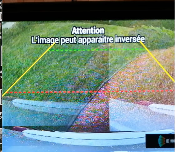

    2. Bonsoir
      Je voulais vous envoyer 2 films courts pour vous montrer comment l'image est instable. Faute de film, je vous mets en piece  jointe une capture d'écran ou l'on voit les images qui se superposent. Même chose en camera de recul qu'en rétroviseur.

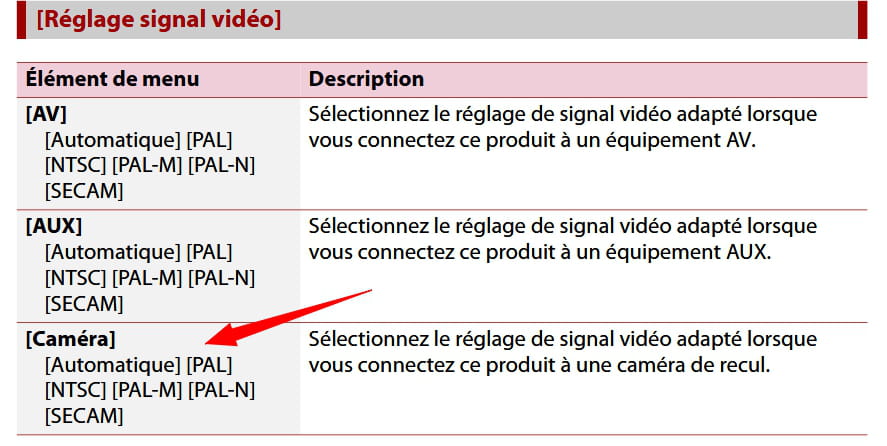

      Quant aux réglages du signal video j'avais suivi la notice dont vous m'avez envoyé un extrait.(j'ai la notice en support papier)
      En fait, j'ai essayé les 6 possibilités de réglage sans changement de résultat

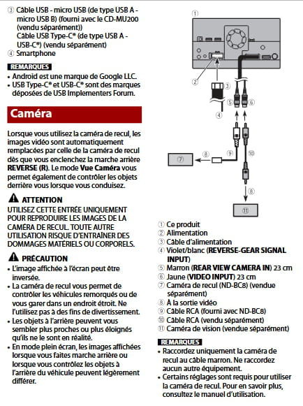

            Cela donne comment installer le Pioneer, mais cela ne dit pas comment et ou connecter la camera.
            La notice d'installation pour la caméra donne ceci
            Mais cela ne dit toujours pas où est pris l'alimentation + 12v de la camera.
            Pour moi deux possibilités :
            • sur l'alimentation du feu arrière (ne fonctionne que lorsque on recule).
            • sur le +12v VCC  alimentation du poste après mise du contact. (pour pouvoir avoir le mode vue caméra)
