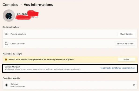

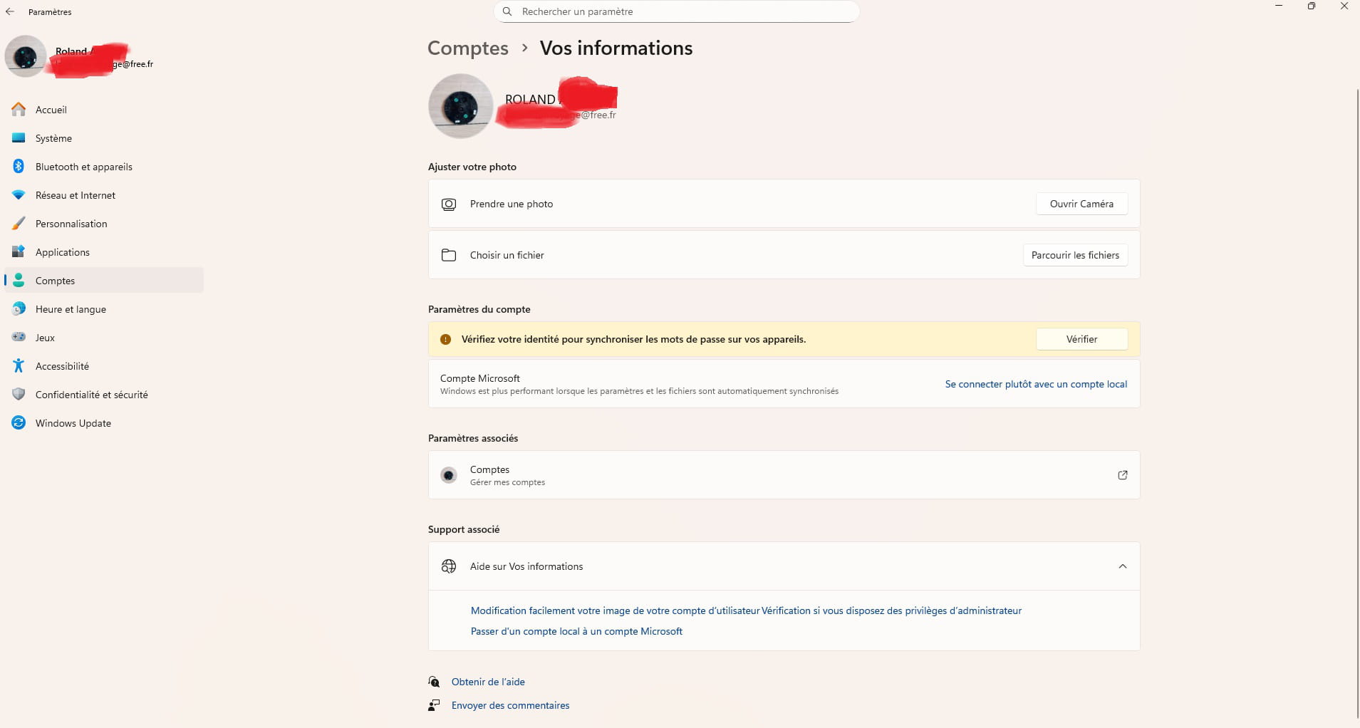

    tu n'es pas dans la bonne page, là tu es dans les paramètres de W11 ==> comptes
    de ce que je vois dans ta capture d'écran , tu as le choix pour te connecter sur un compte local, ce qui laisse supposé que tu es sur 1 compte Administrateur...

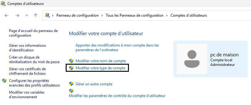

    pour exécuter la manipulation demandée par Kaneagle, fais ceci:
    dans recherche, tape ==> panneau de configuration
    dans le panneau de configuration , clique sur ==> comptes d'utilisateurs
    dans la page qui s'ouvre, clique sur ==> modifier votre type de compte
    poste 1 capture d'écran de la page qui s'ouvre

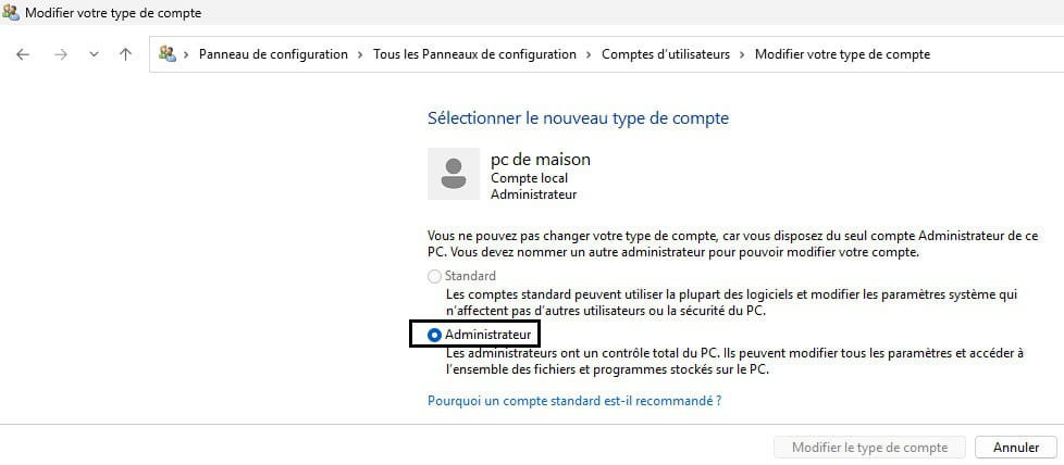

    exemple de mon pc en Administrateur

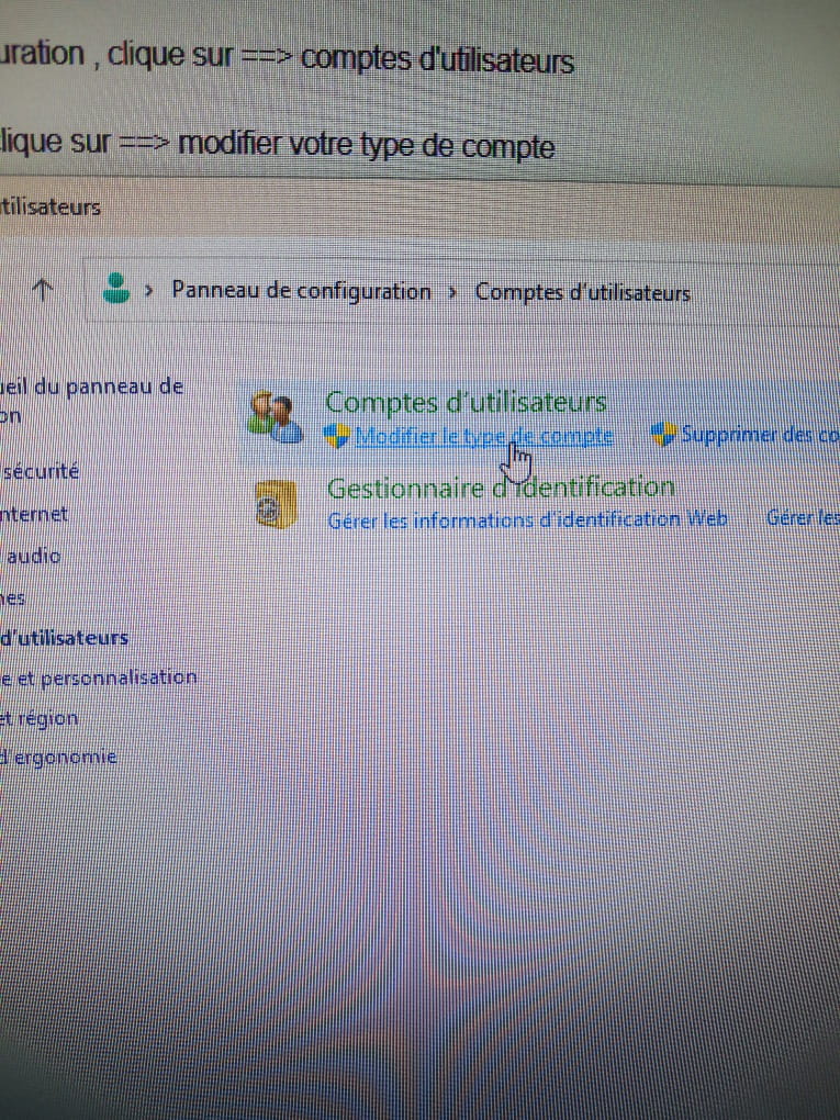

  3. ludoAR Messages postés 343 Date d'inscription   Statut Membre Dernière intervention   15
    @billmaxime StatutContributeur c gentil de m'aider merci <3
    je fais bien comme tu dis là g pris en photo comme ça tu vois bien la sélection avec la main, ci dessous 1ere manip

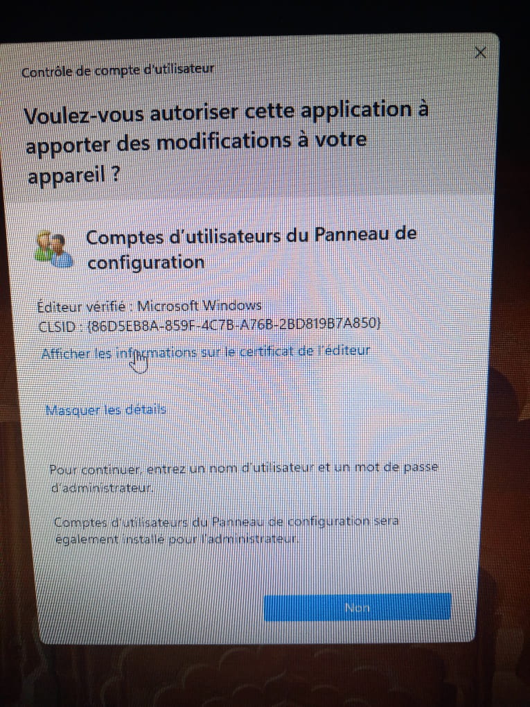

  4. ludoAR Messages postés 343 Date d'inscription   Statut Membre Dernière intervention   15
    et ensuite une fois que g cliqué dessus

  7. ludoAR Messages postés 343 Date d'inscription   Statut Membre Dernière intervention   15
    une fois que j'ai fait ça comme tu vois plus haut, j'ai pas le choix de cliquer sur "non" et du coup je reviens à la case départ

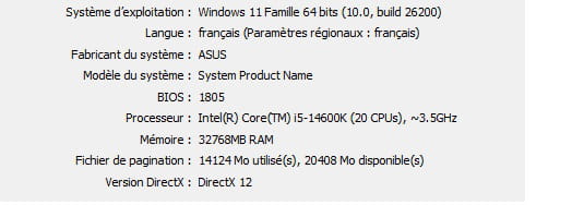

    tu peux me donner la marque et le modèle de ton pc?
    dans recherche, tape ==> dxdiag et clique sur ==> ouvrir
    dans la page qui s'ouvre, regade les lignes suivantes:
    fabricant du système
    modèle du système
  13. ludoAR Messages postés 343 Date d'inscription   Statut Membre Dernière intervention   15
  14. ludoAR Messages postés 343 Date d'inscription   Statut Membre Dernière intervention   15
    BitFenix AL118 (Blanc)         ASUS PRIME Z790-P WIFI
