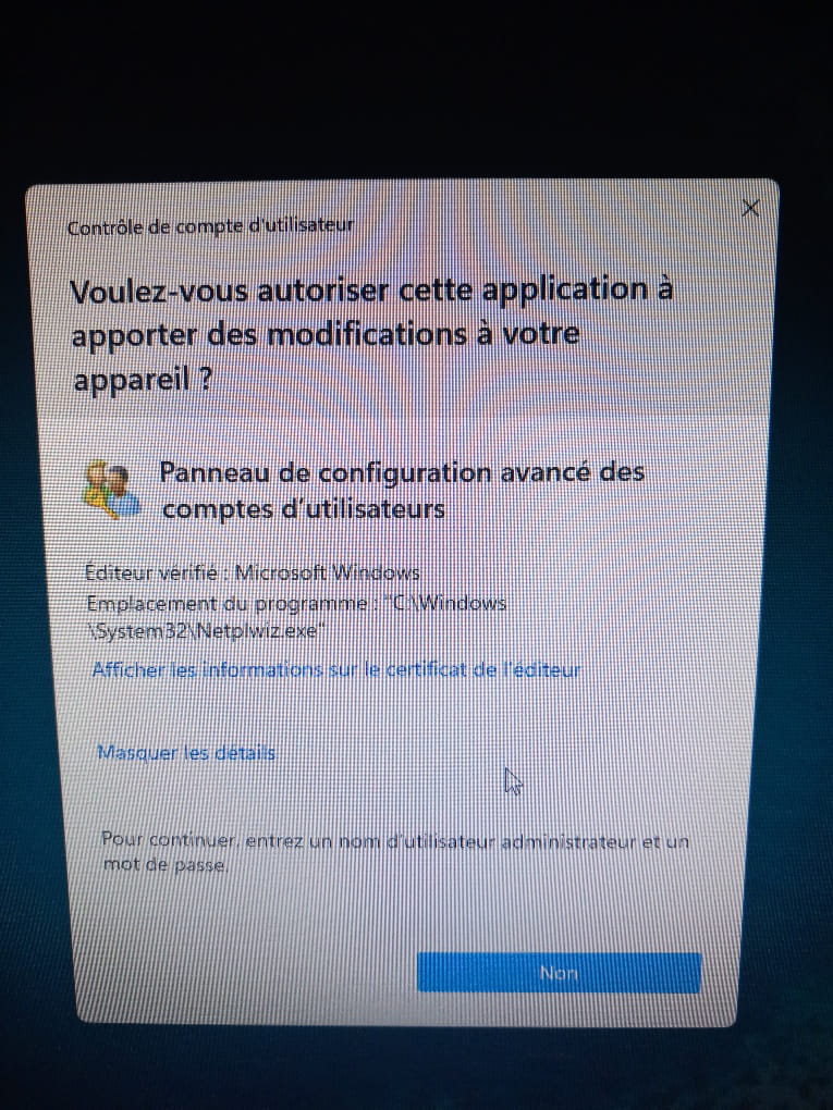

Nouveau PC avec windows 11, il me gonfle avec une 1ere fois quand je l'allume avec identité puis une 2eme fois puis après mot de passe de microsoft
Du coup j'ai cherché sur internet pour supprimé cela, j'ai dû effacer un truc car quand je fais la manip du "netplwiz" je n'ai pas accès au "oui" comme on voit sur la photo, obligé de faire "non" et du coup je retrourne à la case départ
si qq pouvait m'aider merci bcp

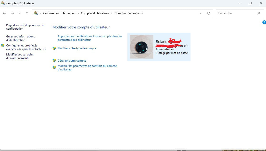

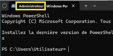

  1. billmaxime Messages postés 50539 Date d'inscription   Statut Contributeur Dernière intervention   6 154
    re
    ça dit que tu as exécuté Powershell en tant qu'administrateur
    dans le panneau de configuration, regarde "le statut" de ton compte
    poste 1 capture d'écran

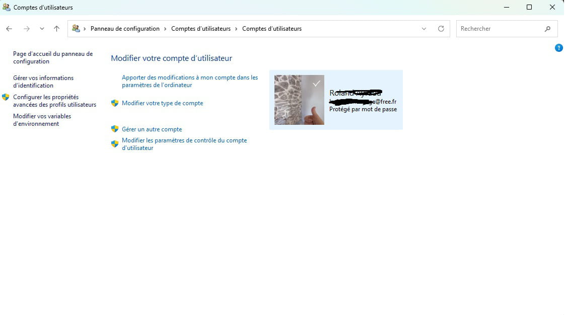

  2. ludoAR Messages postés 343 Date d'inscription   Statut Membre Dernière intervention   15
    merci de m'aider @billmaxime StatutContributeur
  3. billmaxime Messages postés 50539 Date d'inscription   Statut Contributeur Dernière intervention   6 154
    re
    tu as bien 1 compte Administrateur, mais tu es toujours connecté avec ton adresse de messagerie
    tu as accès à toutes tes données avec ce compte Admin?

    1. brucine Messages postés 25337 Date d'inscription   Statut Membre Dernière intervention   4 196
      Je rejoins kaneagle et ce qui a d'ailleurs été dit dans le même lien ou un lien concurrent plus haut.
      Si tu compares ta capture d'écran à la mienne en <56>, tu n'as pas l'option nécessaire du mot de passe (du compte local) parce que tu ne l'as pas créé et que tu es encore connecté sous ton identifiant mail.

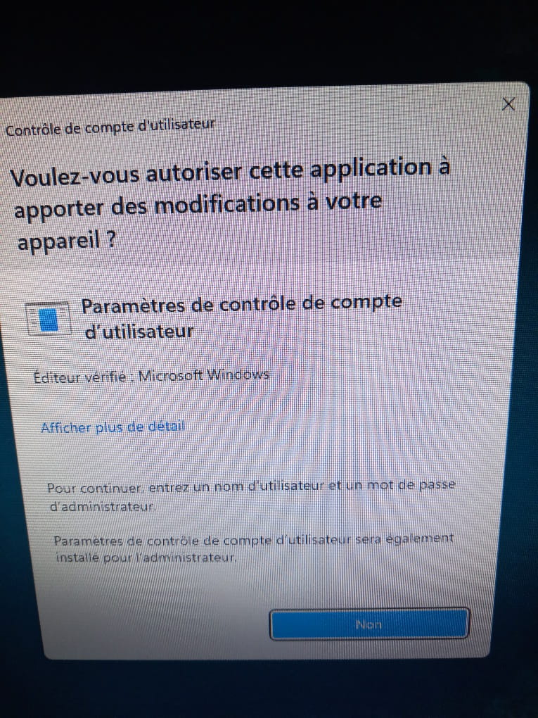

  9. ludoAR Messages postés 343 Date d'inscription   Statut Membre Dernière intervention   15
    merci de ton aide, alors pour le 1er il ne veut pas, g pas acces au oui et le 2eme idem, snifffffffffff

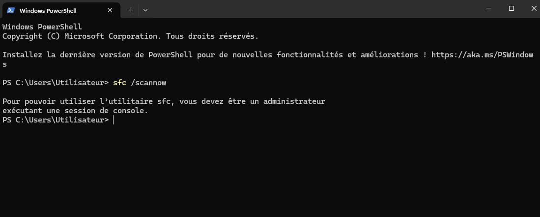

    Pour le sfc, as-tu bien sélectionné Terminal en tant qu'administrateur ?

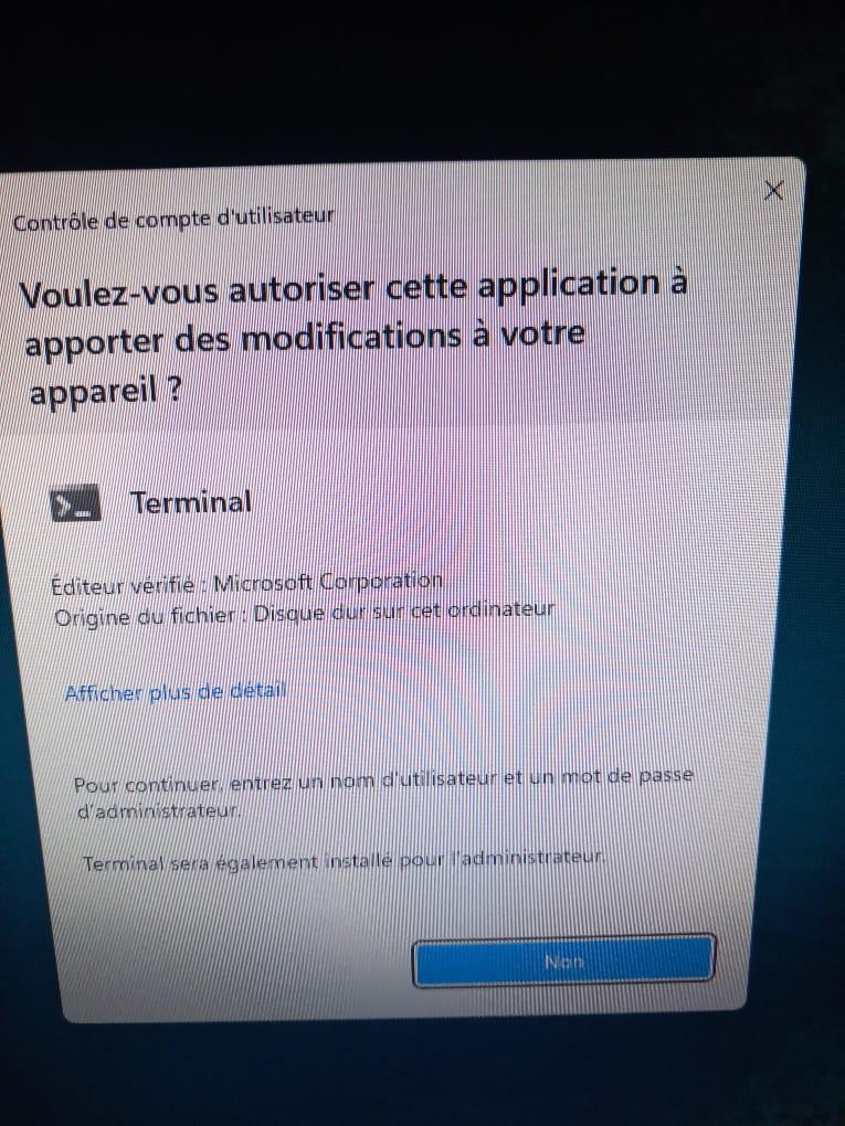

  11. ludoAR Messages postés 343 Date d'inscription   Statut Membre Dernière intervention   15
    merci de m'aider <3

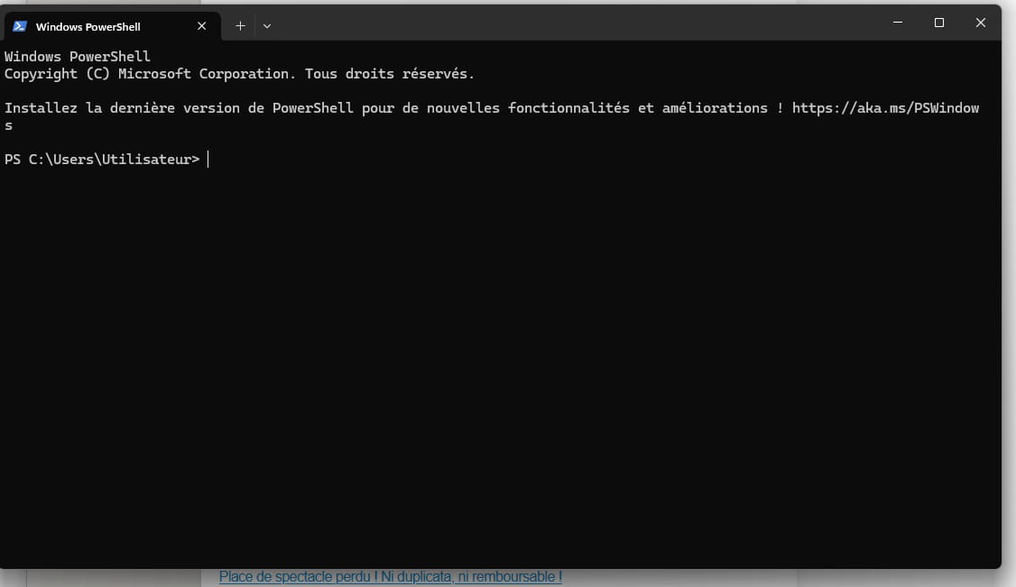

    certain si je fais le terminal (admi) g l'image plus haute que je t'ai mise
    et si je fais "terminal" tout court g ça
    1. kaneagle Messages postés 86302 Date d'inscription   Statut Modérateur Dernière intervention   14 692
      Tape --> sfc /scannow et enter
      Si ca ne fonctionne toujours pas, es-tu bien sur un compte administrateur ?
  12. ludoAR Messages postés 343 Date d'inscription   Statut Membre Dernière intervention   15
    il me dit cela ?
  13. ludoAR Messages postés 343 Date d'inscription   Statut Membre Dernière intervention   15
    et quand je veux aller voir mon compte util g ça :-(
  14. billmaxime Messages postés 50539 Date d'inscription   Statut Contributeur Dernière intervention   6 154
    salut
    tu ne l'as exécuté en tant qu'administrateur
    PS: salut Kaneagle
      Effectivement aucun espoir de faire fonctionner netplwiz si on n'exécute pas en tant qu'administrateur.
      Je ne vois pas le rapport avec une éventuelle corruption des fichiers de l'UAC qui va s'exciter selon son niveau de paramétrage et en tout état de cause toujours si on n'est pas ou n'exécute pas comme administrateur.
      netplwiz est une manière de supprimer le mot de passe du compte local, encore faut-il qu'il y en ait un.
      Si donc l'identifiant est compte Microsoft, PIN ou ce qu'on voudra, il faut commencer par créer un compte local avec un mot de passe (puis "supprimer" ce dernier ce qui suppose qu'il existe).

  18. kaneagle Messages postés 86302 Date d'inscription   Statut Modérateur Dernière intervention   14 692
    Si tu ne peux pas accéder sur une session administrateur, tu ne pourras rien modifié.
    Une réinstallation de windows ????

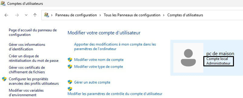

      Je suis mal.
      La copie d'écran montre qu'il s'agit d'une identification par adresse mail, pas par compte local où on trouverait ce qui est illustré en <12>.
      On ne peut faire la conversion de l'un à l'autre comme indiqué dans le lien en <9> qu'à partir d'un compte administrateur, la théorie veut donc qu'on ouvre une session sur ce compte administrateur.
