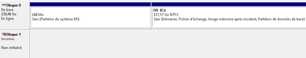

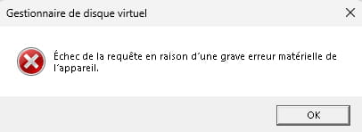

Sa fait des heures et des heures que j'essaie de connecter un disque externe a mon pc portable, mais quand je veux  initialiser il y a un message d'erreur qui s'affiche 'Echec de la requete en raison d'une grave erreur materielle'.
sil vous plait si quelle qu'un serait m'aider.

Merci pour la reponse, mais je n'arrive meme pas a voir le disque que j'ai branche a mon pc sur l'application Crystaldiskinfo. J'ai essaye sur un pc de mon amie et la le disque etait parfaitement utulisable. Je cherche le probleme depuis hier en suiant des tutoriel youtube mais rien le fonctione.

Parce que ce genre de message veut dire exactement ce qu'il sous-entend : il est mort...

Un amie a moi me la donner, et ce qui est louche c’est qu’il marche parfaitement sur son pc.
