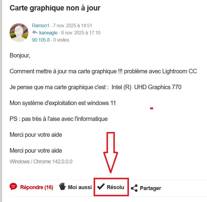

Carte graphique non à jour
Comment mettre à jour ma carte graphique !!! problème avec Lightroom CC
Je pense que ma carte graphique c'est :  Intel (R)  UHD Graphics 770
Mon système d'exploitation est windows 11
PS : pas très à l'aise avec l'informatique
Merci pour votre aide
Windows / Chrome 142.0.0.0

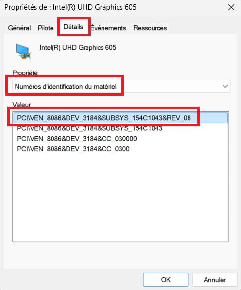

        Touche Windows + X
        Gestionnaire de périphériques
        Va dans  cartes graphiques
        Clic droit sur la carte Intel (R)  UHD Graphics 770
        Propriétés
        Onglet Détails
        Dans Propriété, sélectionne --> Numéros d'identification du matériel
        Poste ce no. dans ton prochain message.
        Image en exemple:

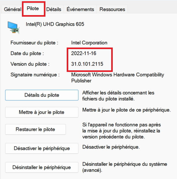

        Actuellement, c'est quoi la date et la version du pilote ?
        Image en exemple:

          Voici les n° d'identifications
          PCI\VEN_8086&DEV_4680&SUBSYS_895C103C&REV_0C
          PCI\VEN_8086&DEV_4680&CC_030000
          Date pilote 12/05/2024
          Version 31.0.101.5522

                        Tu as déjà posté pour la date et l'ancienne version, regarde le message 4:
                        Donc, vérifie si c'est bien la date et la dernière version du pilote qui est installé:
                        Date: 11/03/2025
                        Version: 32.0.101.7080
                        1. Oui j'ai bien la bonne version du pilote du 11/03/2025 version 32.0.101.7080.
