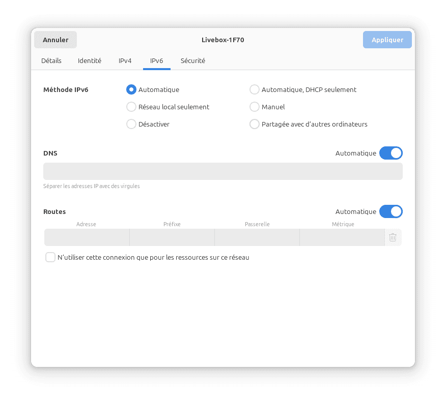

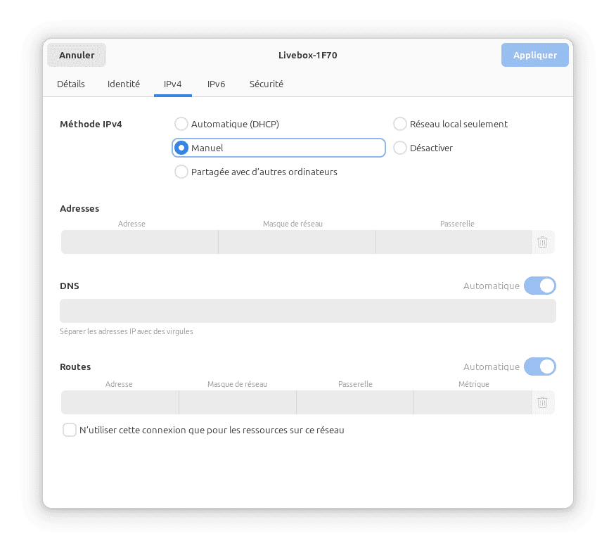

        Je reviens sur le sujet, parce que je n'arrive pas à changer le DNS, c'est trop compliqué sur Linux Mint, je n'y comprends rien, et je ne suis pas très doué en informatique.
        Voici les captures d'écran des paramètres compliqués:
        Pourriez-vous me dire comment faire, s'il-vous-plaît?
        Merci d'avance.
        Cordialement.

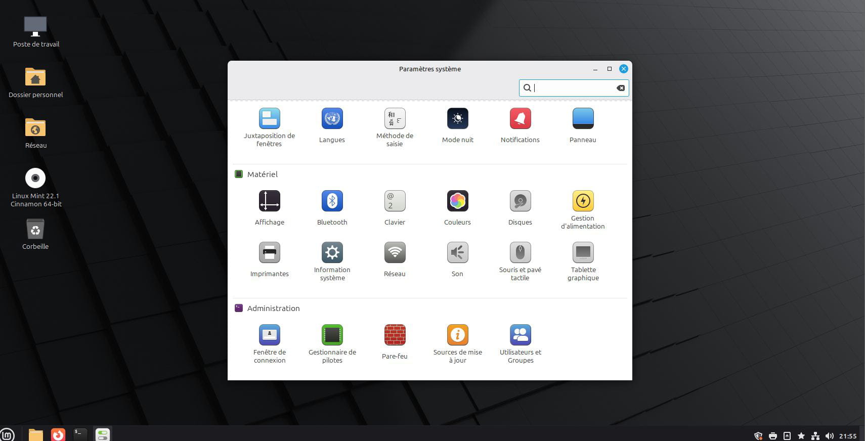

            J'ai de mémoire 22.2, c'est exactement comme dans le tuto.
            Ouvrir les paramètres système avec la petite gélule verte du menu démarrer.
            Choisir Réseau:

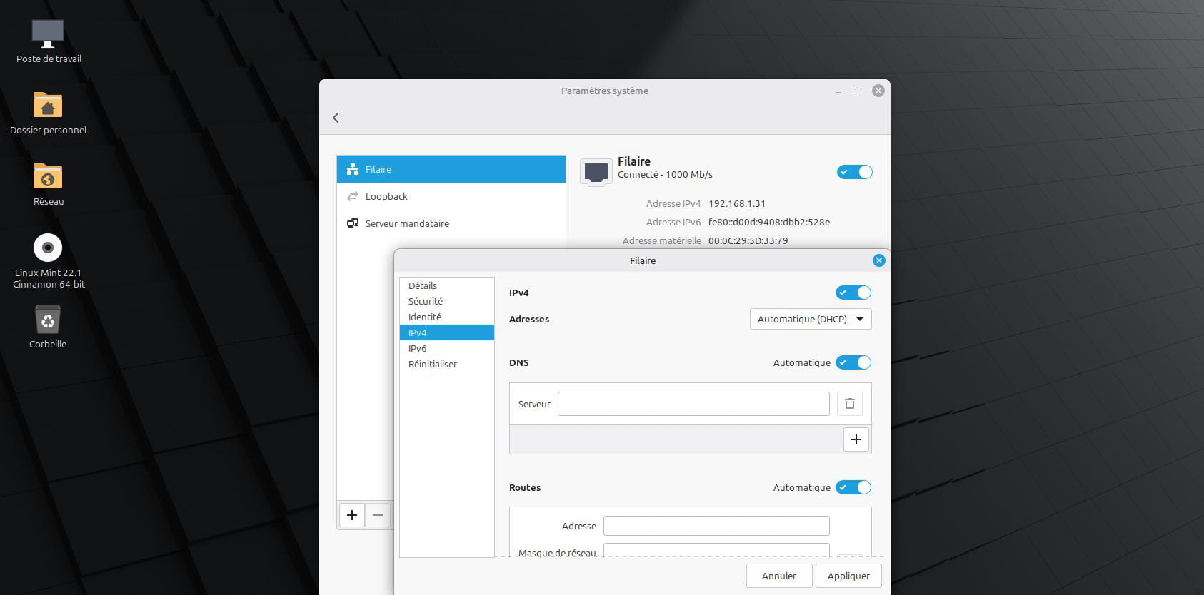

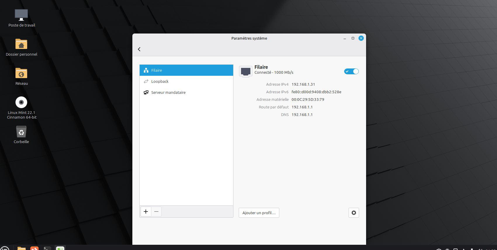

            Il y a un menu pour CHAQUE type de connexion (Wifi, Filaire) il faut choisir le cas échéant successivement chaque type, puis le cas échéant modifier les DNS dans CHAQUE protocole IPV4 et IPV6:
            Cliquer la roue dentée en bas à droite, décocher automatique en face de DNS puis entrer ses paramètres DNS, faire + et Appliquer:
        2. Merci Brucine, j'y suis arrivé.
