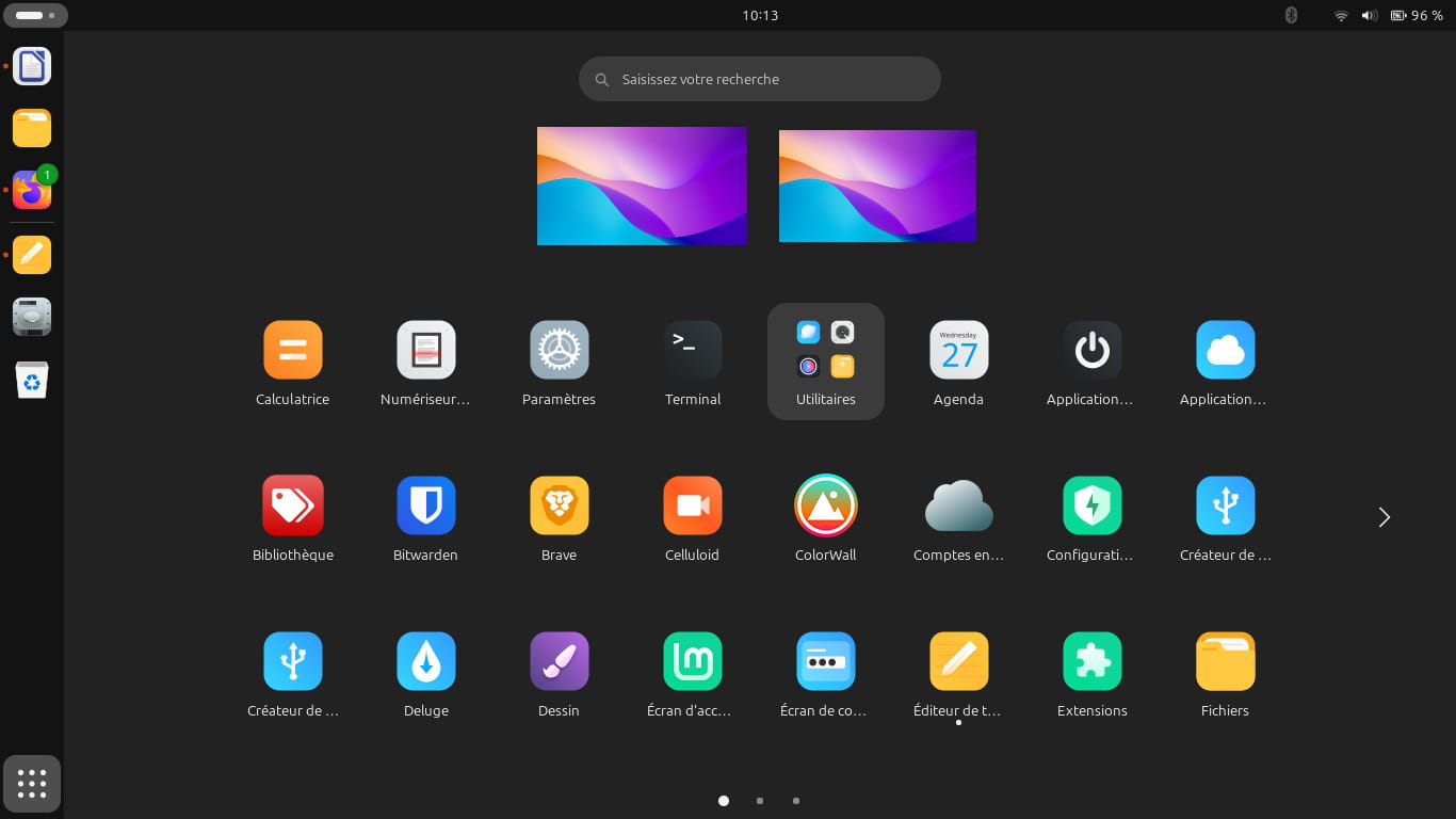

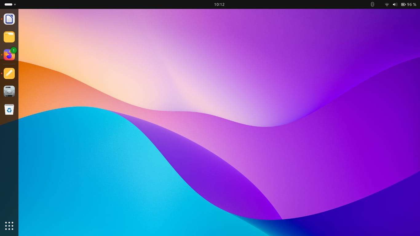

Je possède un ancien pc portable Lenovo thinkpad x230 et j'ai installé dessus Linux Mint Cinnamon avec bureau gnome, à côté de Windows 10.
Je souhaiterais peaufiner encore un peu Linux Mint en l'optimisant pour qu'il tourne notamment plus vite, mais aussi faire que le gestionnaire de mises à jour soit plus stable, parce que quand je le lance, la plupart du temps, il se ferme tout seul au moment d'installer les mises à jour.
