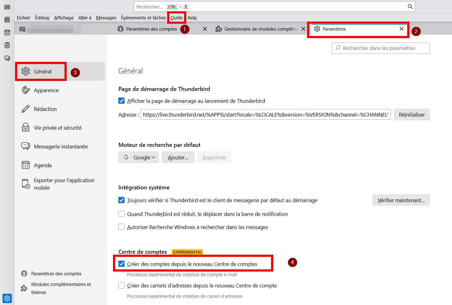

Thunderbird: Config Manuelle introuvable
Sur TB (dernière version), lorsque je fais "Ajouter un compte", il m'ouvre une fenêtre où je rentre "Nom" et "adresse email", puis si je fais "continuer" (seul choix possible), Thunderbird se met à rechercher la bonne configuration.
Si mon email est en "@yahoo.com" il trouve instantanément, mais si c'est en "@yahoo.fr", il ne trouve rien et ne me redonne jamais la main.
Comment accéder à la configuration manuelle des comptes ???
    Allez dans les Paramètres de Thunderbird et désactivez la ligne que j'ai encadrée (en 4).
    Vous aurez accès à la configuration manuelle.
