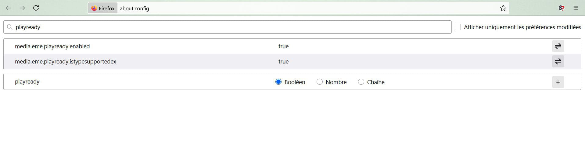

                  Elle est documentée dans le premier lien en <8>, dans about:config chercher playready et mettre à False.

                Après pas mal de lecture des liens que vous m'avez donnés, j'ai pu aller dans about:config (sans espace) et j'ai mis playready sur false ..... miracle Canal+ est revenu sur mon ordi.
                Je vais déclarer le problème résolu.
