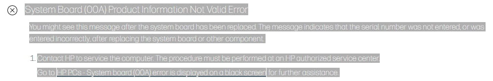

    <span>Erreur « Informations produit non valides sur la carte mère (00A) »
    Ce message peut s'afficher après le remplacement de la carte mère. Il indique que le numéro de série n'a pas été saisi, ou a été saisi incorrectement, après le remplacement de la carte mère ou d'un autre composant.
    Contactez HP pour faire réparer votre ordinateur. La procédure doit être effectuée dans un centre de service agréé HP.</span>
