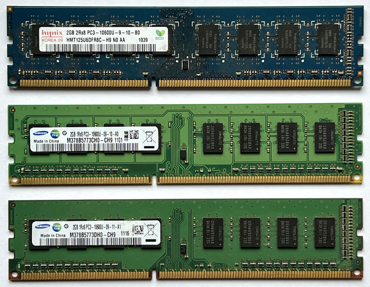

J'ai mis en pièce jointe une photo des barrettes. Elles sont toutes d'origine dans le PC Dell.
Votre lecture des données et votre avis seront précieux.

    Il serait intéressant de voir si vos 3 barrettes de RAM sont les même, c'est a dire si les fréquences et timing sont les mêmes (ça doit être écris directement sur les barrettes)
    B-à-v

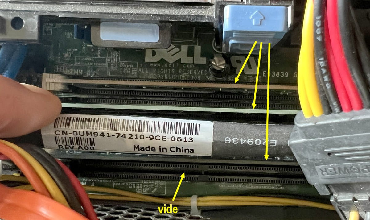

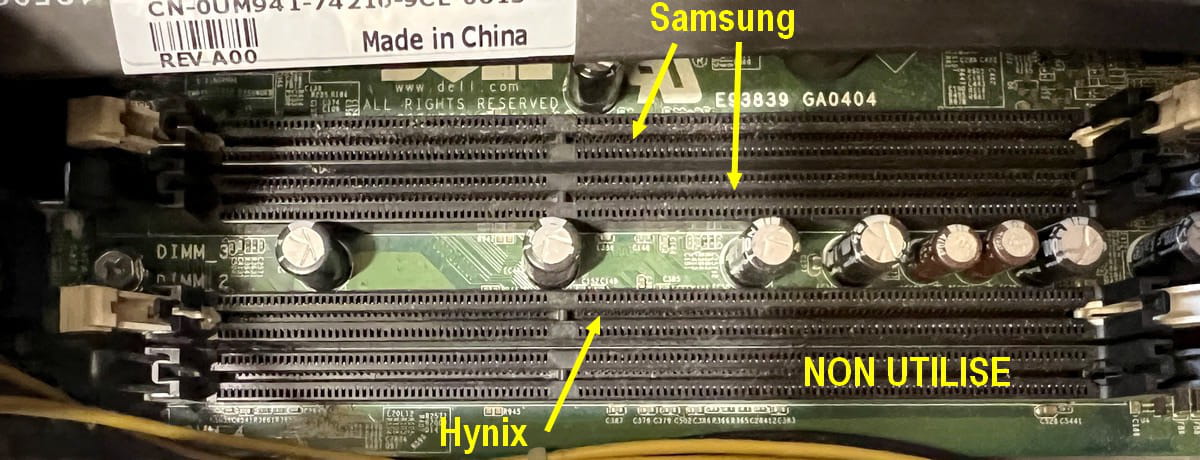

  3. bergerolle Messages postés 53 Date d'inscription   Statut Membre Dernière intervention   1
    Merci pour le retour. Je viens de les photographier. J'ai indiqué les emplacements dans les slots.
