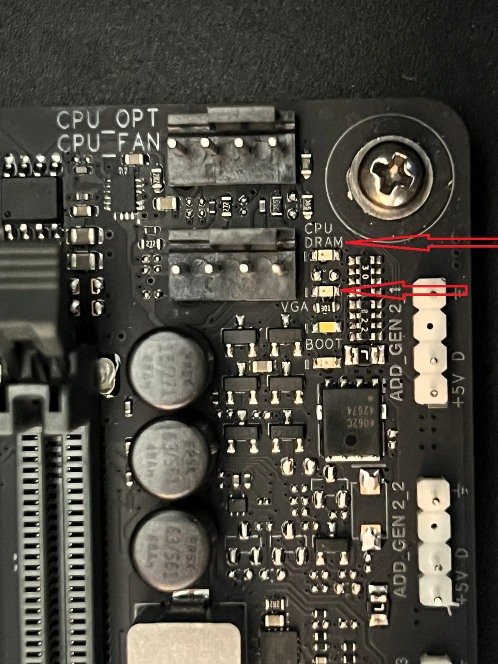

Mais là, dès le premier boot :
  • Le PC s’allume (alimentation)
  • Le voyant DRAM reste allumé
  • Après environ 20 secondes, le système s’éteint automatiquement
Pas de boot, pas d’affichage, rien dans le BIOS.

jeannets Messages postés 28484 Date d'inscription   Statut Contributeur Dernière intervention   Ambassadeur 6 592
si tu ne peux pas afficher le BIOS dans un immédiat à la mise sous tension, c'est que la fonction du processeur ne marche pas... Il ne démarre pas les processus élémentaires BASIC pour amorcer le fonctionnement...
Il y a une autre indication... les voyants du clavier... (Vivant ou pas vivant..??)
Je n'ai rien de plus précis à te dire pour' le moment... Le minimum est que le processeur doit fonctionner et afficher le BIOS, pour pouvoir penser à aller plus loin.
