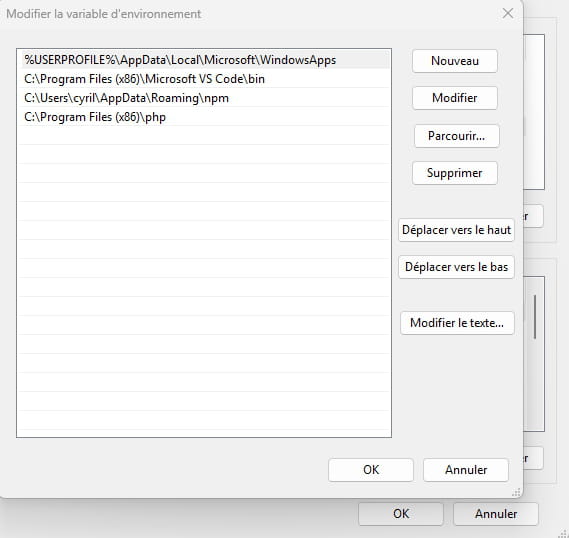

Bonjour, j'ai installé php sur mon ordinateur. J'ai indiqué le chemin dans les variables d'environnements, mais rien y fait. Dans vs code, quand je tape n'importe quelle commande concernant php rien se passe.
Merci d'avance pour votre aide.
    As tu redémarré ton pc ? (ou a minima redémarrer la console) ?
    Le fichier php.exe se trouve t'il exactement dans le chemin que tu as indiqué dans ton path ?
    1. Salut Jordan, sujet résolu, effectivement php.exe n'était pas indiqué dans le chemin du path. Merci beaucoup & bonne journée.
