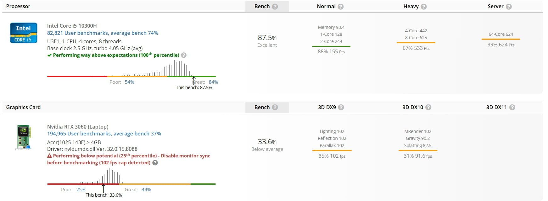

        1. Acer Nitro AN515-55 Performance Results - UserBenchmark
          Apparemment c'est un problème avec la carte graphique le processeur semble bien fonctionner. Il y a un moyen de résoudre le problème?

            1. Voici la capture d'écran
          2. J'ai un blocage sur ma carte graphique à 102 fps si je comprends bien, je n'avais pas ça sur mes jeux il y a 1h. Je vais voir si je peux régler ça

          4. d'après userdiag:
            Ta carte graphique ne surchauffe pas, ton pilote vidéo est récent, ton CPU surchauffe, mais tu as dit ne pas avoir de problème avec, j'ai un gros doute sur ça, bizarre tu n'as pas de fichier d'échange, Norton 360 peut faire ralentir en cours de partie, vérifie toujours d'être en mode jeu avec si il en propose un.
