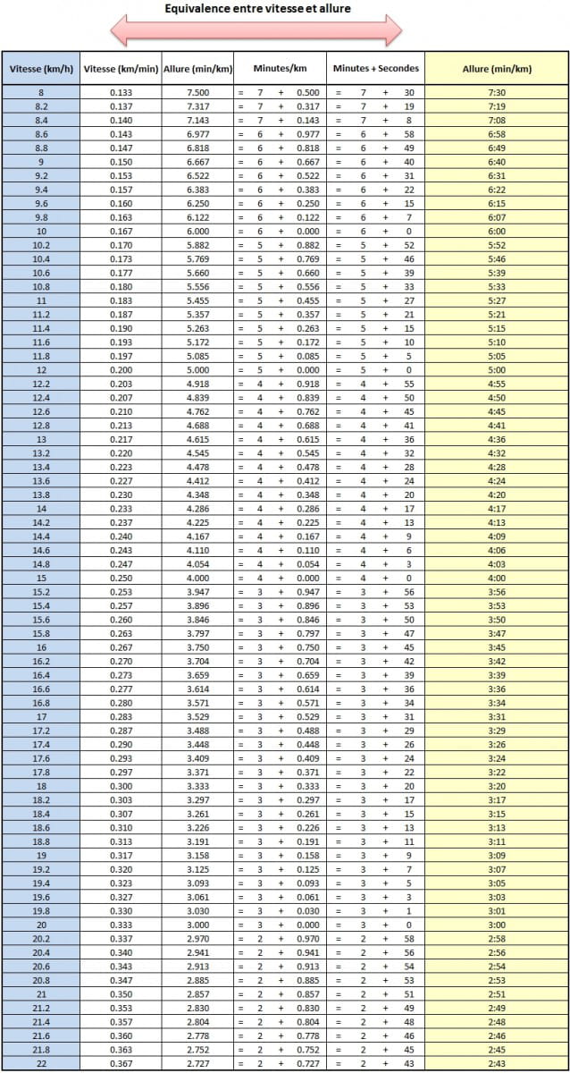

    Donc, à défaut de cela, il y a cette formule qui permet de convertir une allure en vitesse :
    vitesse (km/h) = 60 / allure (min/km). Exemple : 5'00''/km = 60 / 5 = 12 km/h
    Ou ce tableau de conversion :
