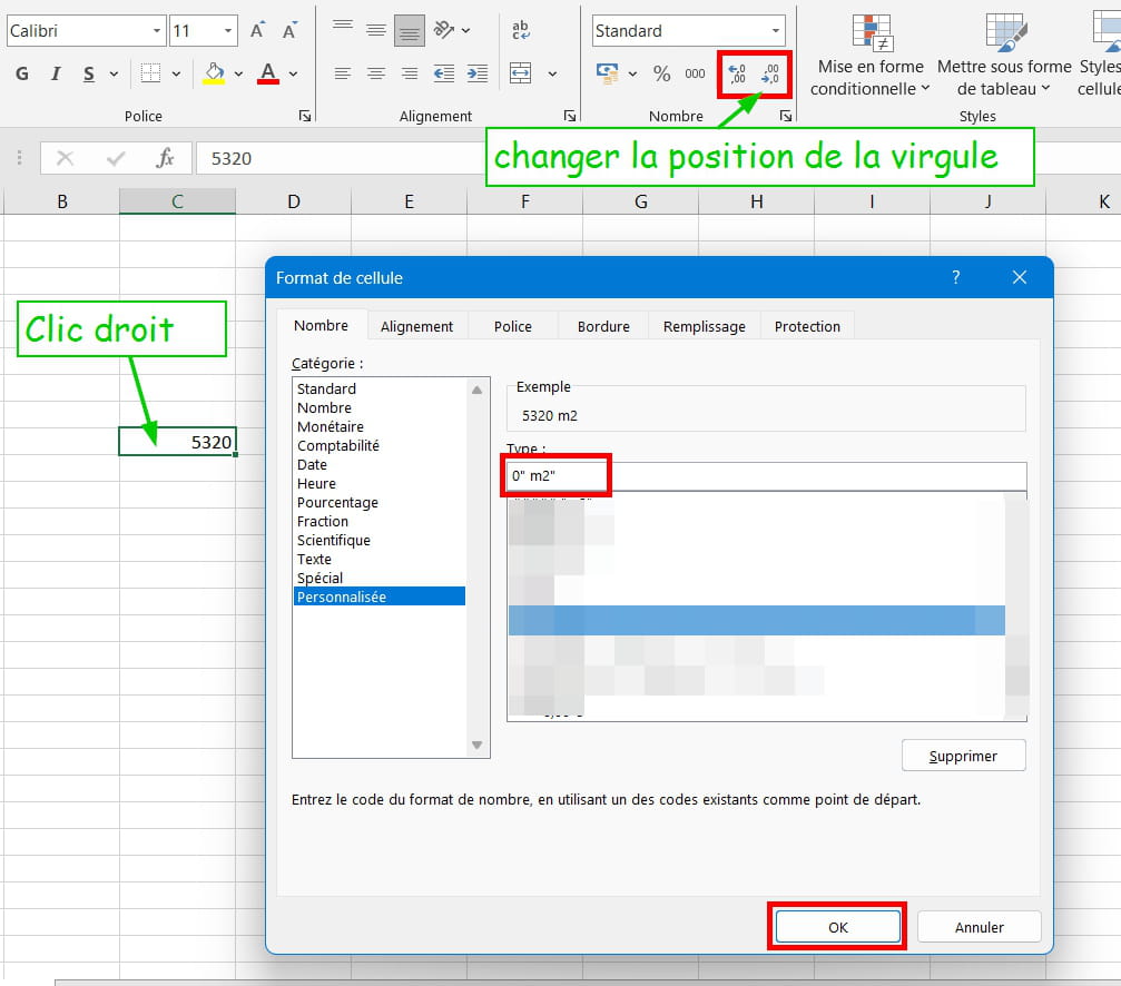

  2. Pierr10 Messages postés 13865 Date d'inscription   Statut Modérateur Dernière intervention   5 863
    Une autre façon de procéder est d'entrer les valeurs 5320 et 11 sans unité et ensuite de formater les cellules pour ajouter une unité.
    Entrer 5320 puis faire un clic droit sur la cellule et choisir Format de cellule.
    Sélectionnez ensuite Personnalisée et tapez 0" m2" dans la ligne Type. Validez.
    Vous faites la même chose pour la cellule qui contient le prix par m². Dans Type, vous écrirez 0" €/m2"
    Vous pouvez maintenant utiliser votre formule pour faire le calcul.
    Pour la cellule qui contient le résultat vous ferez un formatage, en utilisant le format monétaire et le résultat sera en €.

      1. Pierr10 Messages postés 13865 Date d'inscription   Statut Modérateur Dernière intervention   5 863 > Severine33130 Messages postés 114 Date d'inscription   Statut Membre Dernière intervention
        Avant d'être formatée, la cellule ne contient qu'un nombre (pas d'unité).
        Lors du formatage, faites bien attention aux espaces dans Type. N'en rajoutez pas !
