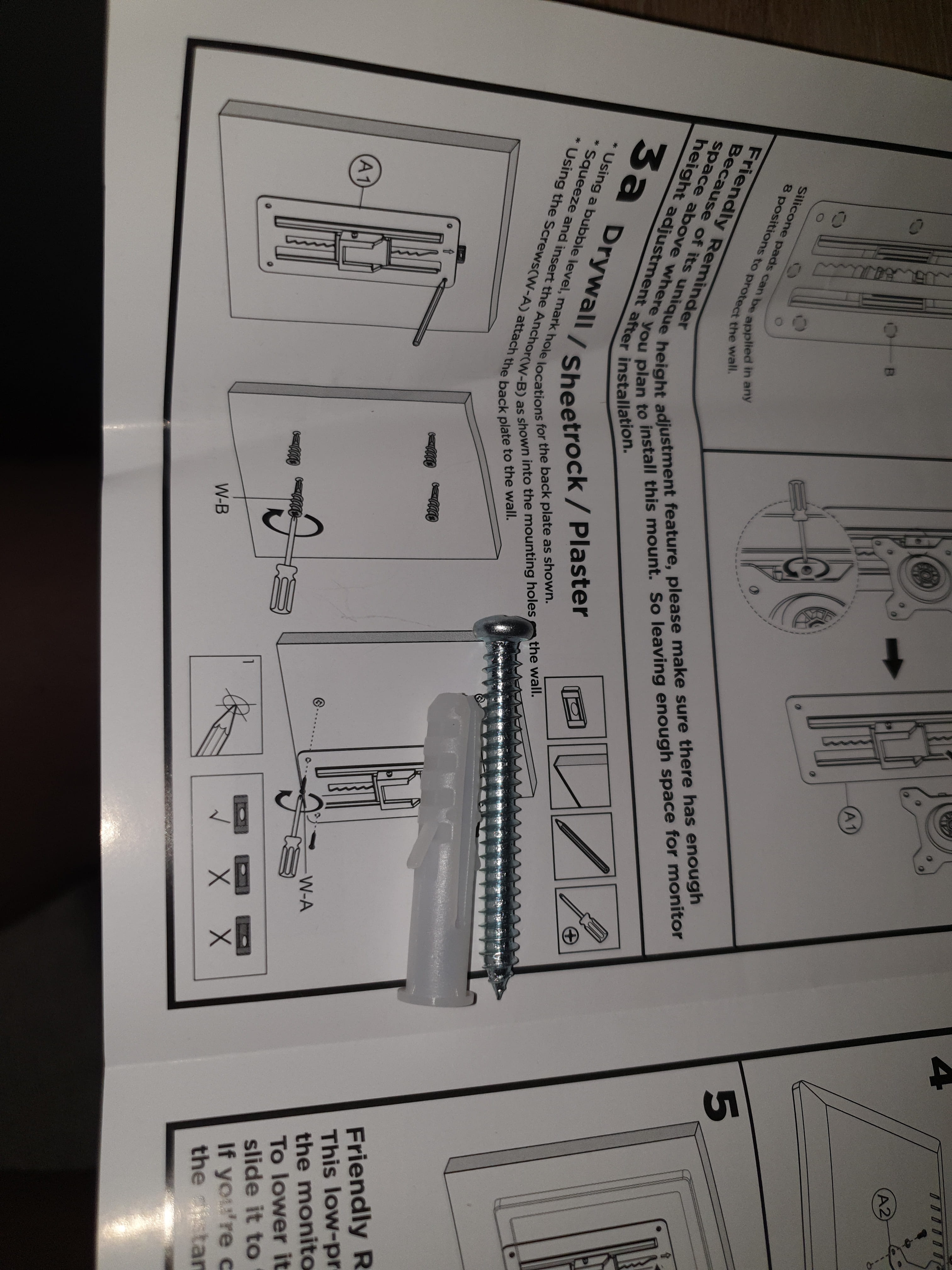

    3. @brucine
      Merci du coup en photo ce sont celles du support. Vaut mieux mettre celles ci ? : https://www.redhead.fr/produit/superklix/
    4. @PhoenixSilencieux35
      Celles de la photo (livrées avec le support?) m'inspirent une confiance très limitée, ce semble être des chevilles pour mur plein, l'usage est en effet des chevilles à expansion comme ton lien (avec une pince à expansion) et bien sûr du diamètre convenable pour les trous du support.
