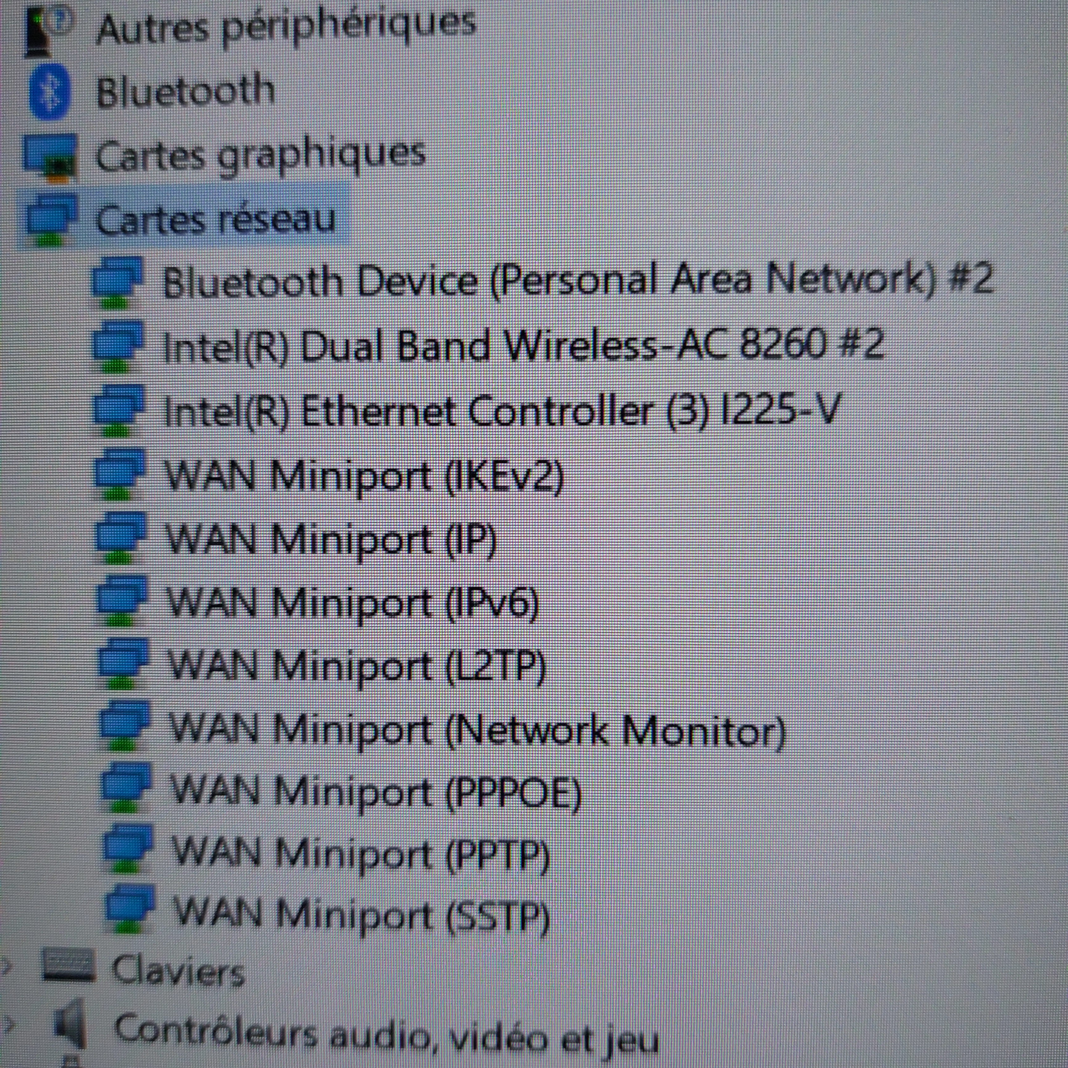

Bonjour, Comment désactiver le wake on lan Sur mon ordinateur il ne s'appelle pas comme ça Sur le mien et d'après mes recherche il serait a Désactiver dans cette liste Je Voudrais le désactivé car la nuit il reste allumé Et ça m'empêche de dormir !

      Par ailleurs, le paramétrage sur un réseau local du Wake On Lan étant déjà acrobatique et inopérant sur certaines carte-mères comme le rappelle brucine, il n'y a aucune possibilité que le système se soit installé "à l'insu de votre plein gré".
      Enfin, vous dîtes "Sur mon ordinateur il ne s'appelle pas comme ça"  et énoncez que ce dispositif figurerait dans la liste de votre copie d'écran. Comment s'appelle t-il donc sur votre PC ?
      En fait, les protocoles figurant sur votre image concernent le transfert de données et les réseaux porteurs, et non l'activation du réseau local, objet du WOL. Ils figurent sur n'importe quelle rubrique "contrôleur réseau", que l'on utilise ou non les éléments affichés

      1. Pardonnez-moi le problème été Comment désactiver les led Jaune et orange du port rj45 Car la nuit c'est quand même pas discret C'est Discothèque... J'ai fait quelques recherches et je suis tomber sur wake on line Peut-être que en désactivent pour certains cela suffit malheureusement pour moi ça n'a pas suffit mais j'ai réussi. J'ai donc continué mes recherches et En Allant dans le bios ERP Et mettre sur s4+s5 La ça a fonctionner super

        Donc, comme indiqué, aucun rapport avec le WOL. Vous avez coupé l'alimentation du système.
